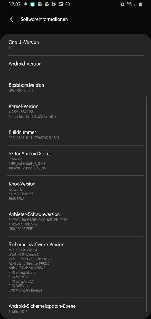

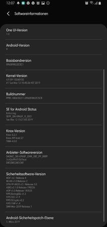

Habe letztens noch ein Telekom Gerät auf DBT mit Home-CSC geflasht
@FB07
S10? oder S10e/S10+ ?
War ein S10
@FB07
Und mit HOME_CSC ?
Zeig mal den hier...
Geht momentan nicht, war nicht mein Gerät :)
Ich weiß, dass nicht überall DBT steht aber die DBT Updates bekommt er trotzdem

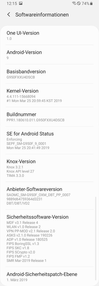

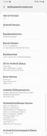

Ja hier noch vor 2 Wochen mein S8 (Vodafone Gerät)
@FB07
Was soll man da sehen?!
Ist ein S8.
War nur eine Antwort auf diese Frage :)
