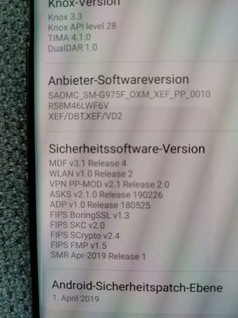

Hallo ich habe bei meinem S10 + die DBT über das Vodafon Branding gebügelt.
Jetzt sieht das so aus wo ist der Fehler?

@Fletcher-k
SIM Karte nicht eingelegt gehabt?
Nein, das gleiche nochmal mit Sim?
Es müßte reichen, wenn du jetzt die SIM Karte(n) einlegst.
Danach sollte eine Meldung kommen, dass eine neue Anbietersoftware installiert wird.
Das bestätigen.
Nun sollte ein automatischer Werksreset folgen und dann sollte das Ergebnis DBT sein.

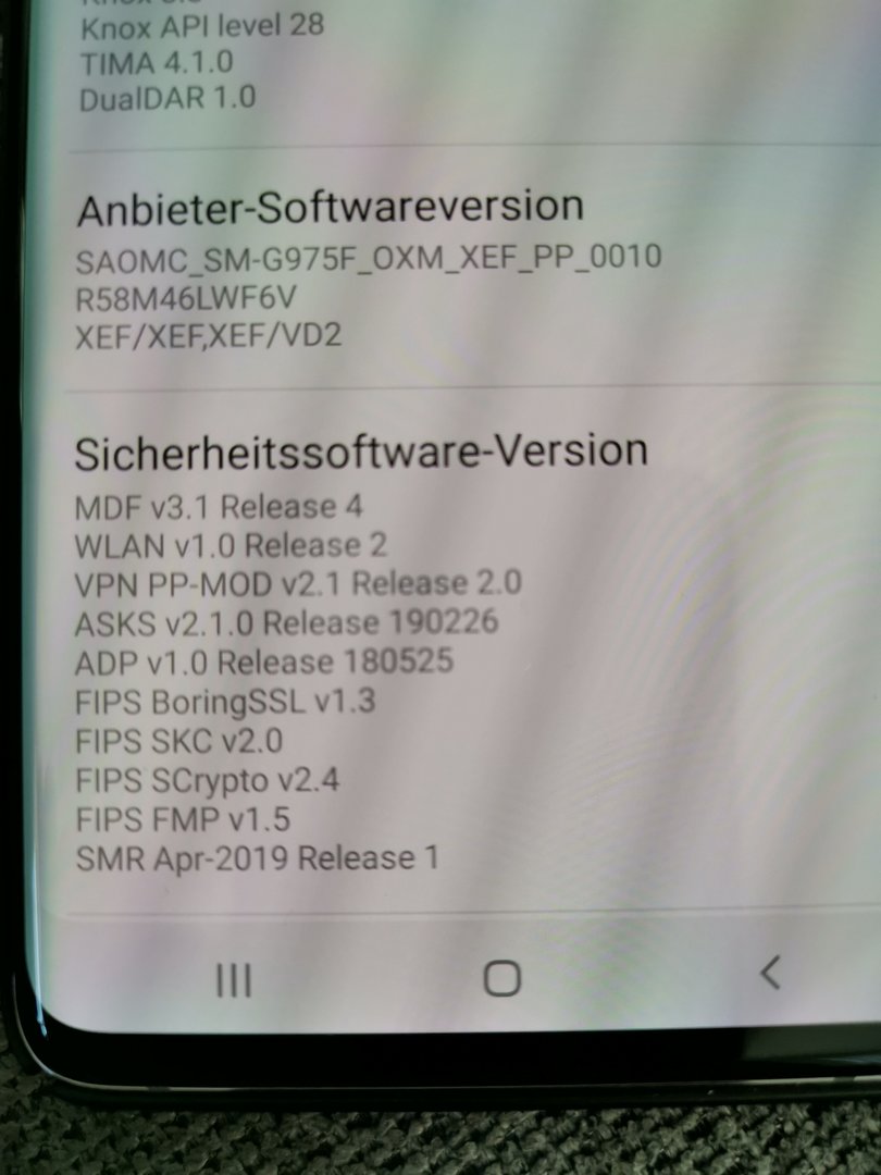

Jetzt sieht es so aus.
Ich hatte halt mit eingelegten SIM Karten geflasht und eben mit 2 Stück, danach war dann, bis auf die letzte Stelle, alles DBT.
Die erste Stelle ist die aktive CSC. DIe zweite Stelle ist SIM 1, die Dritte SIM 2 und die vierte steht für die originale Werks CSC (die bekommt man auch nicht weg).
Wenn du also ne zweite SIM in der Nähe hast, kannst du die noch einlegen und schauen, ob er dann komplett auf DBT umspringt.
