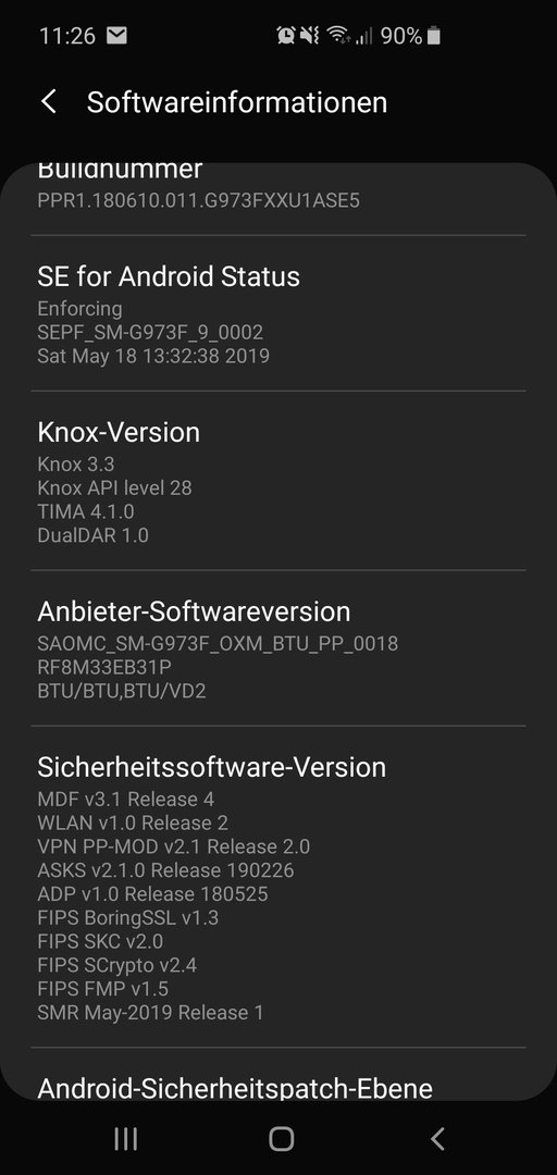

Also kann man mit der FW die CSC andern
Ja

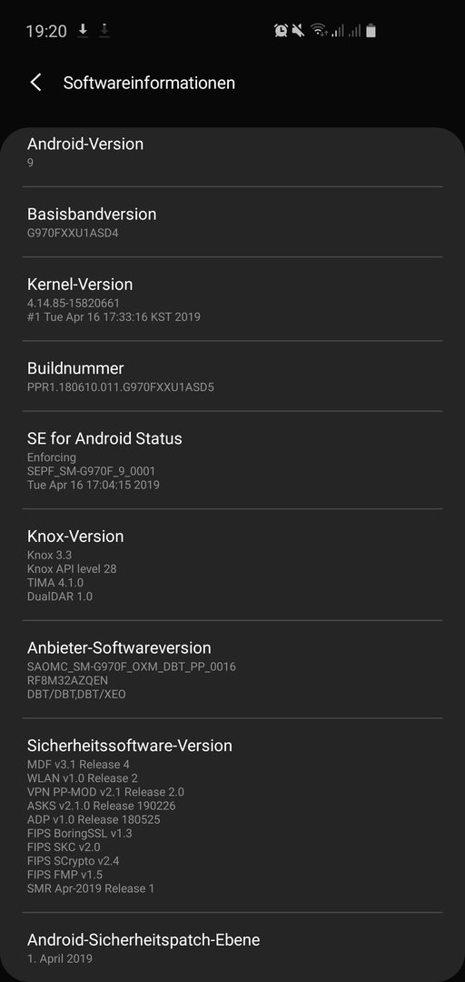

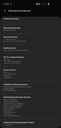

Ich hab jetzt das Smartphone mal auf die April Software gesetzt. Nun bekomme ich aber kein Update mehr angeboten. Jemand eine Idee?
Weil es für dein Gerät mit dem XEO CSC kein neueres Update wie ASD5 gibt.
Reaktionen: icpiraiden
