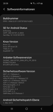

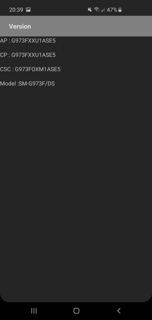

Hi. Ich möchte mein S10+ debranden. Habe die Vodafone Firmware vd2 drauf Kann ich einfach über odin die dbt Version flashen ?

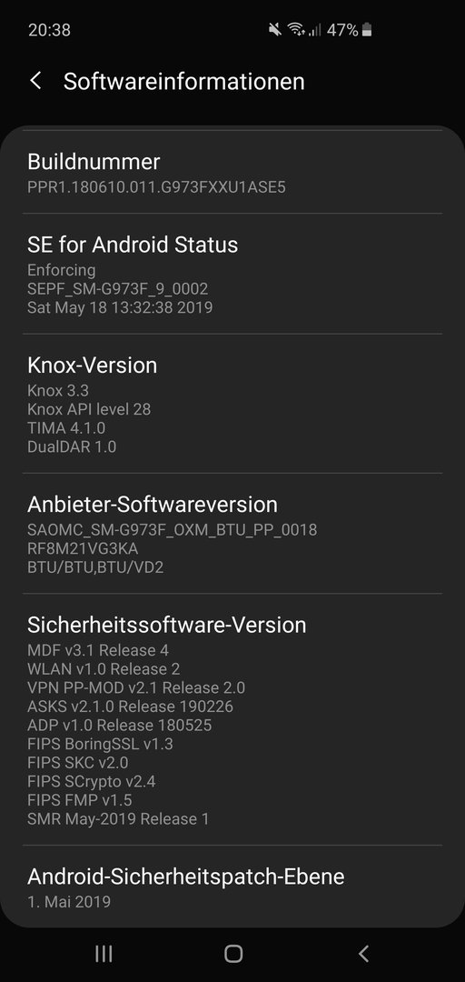

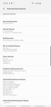

Ich habe mein S10 von Vodafone mit der DBT Firmware (Sammobile) geflacht, um auf DBT zu kommen. Jetzt steht dort aber BTU. Habe es auch mit einer älteren Version versucht, jedoch bleibt es auf BTU. Was kann ich dagegen machen?
Kannst mal ein Bild posten? Steht da nur btu?
Bei mir sieht es nach den Flash von VF auf DBT so aus... Bekomm ich trotzdem über OTA die Updates.
So sieht das momentan aus
Ihr bekommt OTA Updates aber für BTU und nicht DBT. Die Einstellungen sind nicht auf Deutschland optimiert. DBT hatte bisher auch Vorteile in der Updategeschwindigkeit.
Bis jetzt haben alle nach dem flashen des S10 G973F BTU als CSC bekommen. Bisher ließ sich das nur mit root ändern.
Ich glaube auch nicht an einen Fehler seitens Samsung sondern die OXM Firmware des G973F hat einfach BTU als Standard-CSC welcher leider ein Single CSC ist und deshalb kein automatischer Wechsel auf den passenden CSC des Multi CSC Packages statt findet.
Und das genau ist auch die Erklärung warum es beim G970F und G975F keine Probleme mit dem Wechsel auf DBT gibt. Diese haben Standard DBT (G970F) und XEF (G975F) beide aus dem Multi CSC Package.
Inhalt der CSC OXM mit zugehörigen Default CSC siehe hier:
G970 G973 G975 F , N , U , U1 , W multi CSC firmware
Für G973F ist BTU (single) der Default CSC und anscheinend kann das Gerät davon nicht von selbst auf die CSCs des Multi Packages wechseln.
