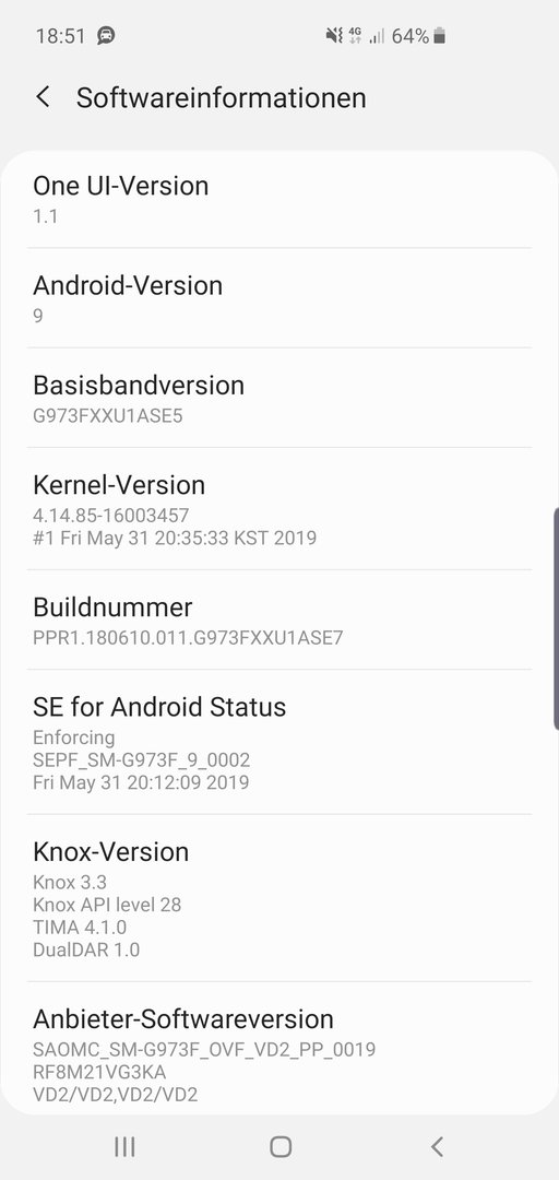

Ich hatte bei meinem S10 auch versucht DBT zu flashen, leider ist es BTU geworden. Naja auch egal.
Seit heute gibt's die neue ASE7 FW Version auch für Vodafone, so bin ich wieder zurück zu Serienstand.
Nun wieder 4mal VD2 und alles ist in Ordnung, nun bekomme ich auch wieder OTA Updates, das mit BTU nicht gegangen ist....
