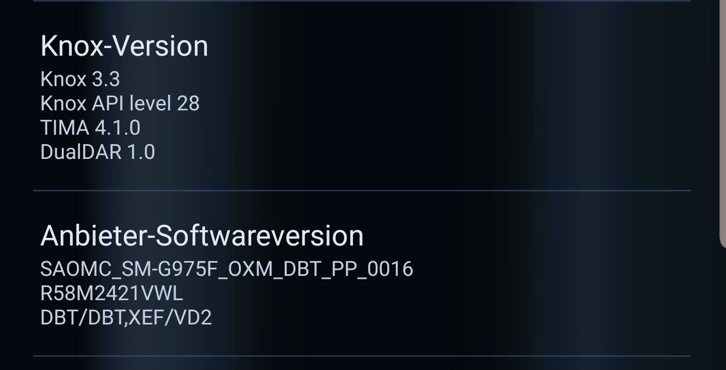

Habe mir die Anleitung gut durchgelesen und es durchgezogen. Ist mein erstes Flaschen überhaupt und so sieht es bei mir jetzt aus
(siehe Foto)
