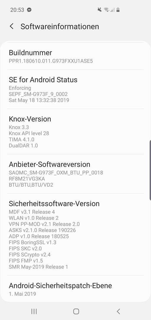

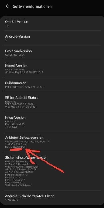

Wer die OXM geflasht hat und auf BTU ist sollte mal hier schauen nach dem aktuellen Update:
steht dort an 2. und/oder 3. Stelle bei eingelegter deutscher SIM "DBT"?

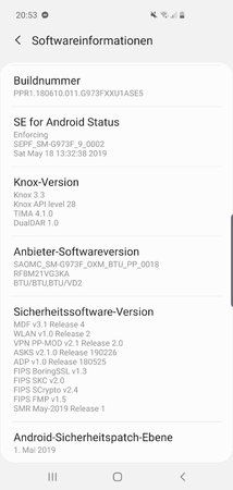

Habe heute von VF auf DBT geflasht, ist das so alles ok?
Wenn nun ne Beta bei Android 10 mal kommt, könnte ich so teilnehmen oder?
