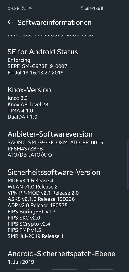

@hydroxyd
Einstellungen - Telefoninfo - Softwareinformationen - vom Punkt Anbieter-Softwareversion bitte einen vollständigen Screenshot.
Alles andere ist raten ins nichts..
Aber gern
@hydroxyd
Also...
ATO ab Werk, freies Gerät was für Österreich gedacht war.
Öffne mal die Telefon-App und gib dort
*#1234#
Ein.
Dann kann man dir sagen ob du einfach nur einen Werksreset zu machen brauchst.
Dann hättest du die DBT aktiv und zu einem echten DBT Gerät nur noch einen optischen Unterschied.
Das wäre das Ergebnis

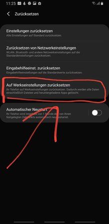

@hydroxyd
Perfekt.
Einfach einen Werksreset über die Systemeinstellungen mit eingelegte SIM.
Schon hast du DBT aktiv. :thumbup:
