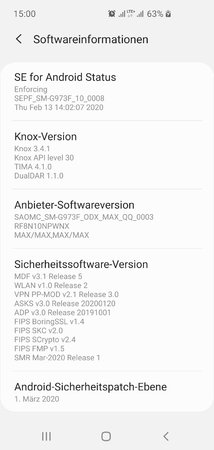

Hallo alle miteinand,
ich hab mal eine Frage bez. Flashen/Update eines S10.
Ich heuer im Frühjahr mein S10 gerootet und geflasht.
Ich kann aber beim besten Willen nicht mehr sagen wie ich es geschafft habe 🤦‍♂️.
Ich glaube ich habe es nach dieser Anleitung gemacht
[Anleitung][G97xF] Aktivierung des Root-Accounts mit TWRP + Magisk Manager
Ich weiß ehrlich gesagt auch nicht mehr welche Software ich drauf habe, aber ich glaube ich habe sie von SamFirm runtergeladen
Jetzt stellt sich mir die frage ob ein Update nötig wäre und, wenn ja, wie ich das am besten anstelle.
reicht es wenn ich es nach dieser Anleitung mache??
[Anleitung][G97xF] Samsung Galaxy S10e/S10/S10+ - Flashen einer Firmware mit Odin (4-teilige)
Und wie ihr schon bei meinen Fragestellungen erahnen könnt bin ich nicht gerade der beste in dieser Materie 😂😂 Screenshot_20200921-150024_Settings[2].jpg
Ist auf jeden Fall schon alt.
Musst nach dem Update mit der originalen Firmware aber erneut doofen. Außerdem wird das Gerät zurückgesetzt.
Jedes monatliche Update vom S10 ist wichtig, wegen der Sicherheit und neuen Features.
Deine Sicherheits Patch Ebene ist März 2020 und was haben wir jetzt?
Wir sind bei September.
Du hast bestimmt einige Sicherheitslücken in deinem System.
Was bringt dir Root? Und wofür brauchst du es?
Danke für eure Antworten,
Ist dann nach jedem Update das Handy zurück gesetzt?? oder verstehe ich da jetzt was falsch??
@Astronaut2018
Einige Apps am Handy benötigen Rootrechte.
Kann ich jetzt ganz einfach nach einen der zwei Anleitungen die ich oben postete mein Handy flashen??
Kann man ein Update machen ohne das Die daten am Handy verloren gehen??
