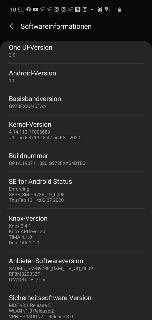

Hallo, nachdem ich jetzt einiges gelesen habe würde mich interessieren, ob meine Überlegungen korrekt sind. Folgende Ausgangslage
SM-G973F, CSC ab Werk ITV (also brandingfrei Italienisch, wenn ich mich nicht irre), aktuelle CSC auch ITV, beide SIM Slots DBT).
CSC Wechsel momentan nicht möglich, da bereits U4.
Neuestes Update mit One UI 2.1 für ITV noch nicht raus.
Wenn ich jetzt die neueste DBT mit Home CSC flashe, was wahrscheinlich ok ist, da beide Firmwareversionen (ITV und DBT) OXM sind, bleibt auf dem Handy soweit alles wie es ist (hinsichtlich CSC's), außer dass die neueste Version drauf ist und ich keine OTA bzw. Smartswitch Updates mehr erhalten kann? Wenn ich dann, sobald die ITV Firmware draußen ist, den Vorgang mit jener Firmware und Home_CSC wiederhole, sollte alles wieder beim Alten sein?
Wenn ich falsch liege, warte ich halt weiterhin geduldig 🙄😅 bis die ITV raus kommt.
klar, wieso nicht?
Da es ein normales S10 ist brauchst du aber SamKey.
[Anleitung] Samsung Galaxy S10: Branding entfernen und auf freie deutsche Firmware flashen (über Samkey) – Root / Custom-ROMs / Modding für Samsung Galaxy S10 / S10+ / S10E / S10 5G
richtig.
ist gar nicht mal nötig wenn für ITV die selben Versionen von AP, Bl, CP und CSC kommen, wie du sie von der DBT geflasht hast.
