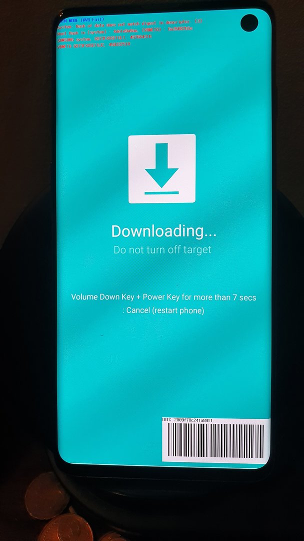

Mein kumpel hat mir vorhin sein s10 gebracht.
Ihm wurde das ota update angeboten, aber es startet nur in den Download modus.
Kann man da noch was retten?
Danke
@16v
Aktuelle Firmware mit SamFirm/Friya herunterladen und mit Odin AP, BL, CP und HOME_CSC_ flashen.
Mit Glück läuft es dann wieder und alles ist wieder da.

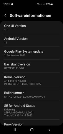

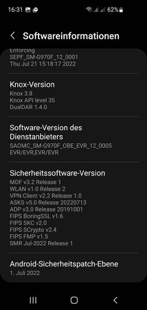

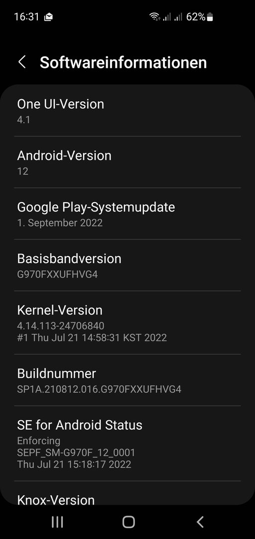

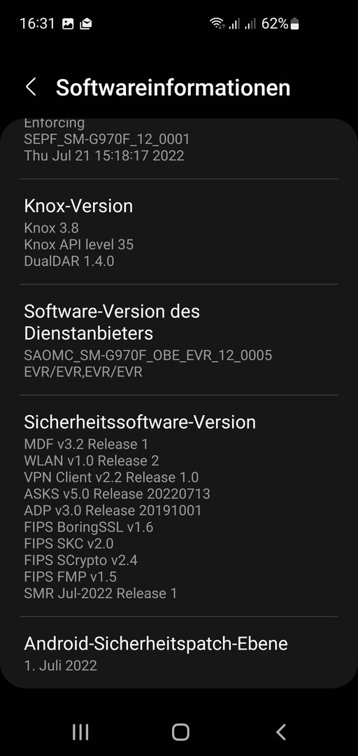

Hier mal die Screenshots Screenshot_20221008-163123_Settings.jpgScreenshot_20221008-163129_Settings.jpg
ok, damit kommst du dann auf EVR zurück, wenn du die EVR Firmware lädst und wie oben genannt flashst.
EVR ist übrigens auch schon United Kingdom aber EE Branding.
Somit hättest du mit BTU weiterhin eine United Kingdom CSC aber ohne Branding.
