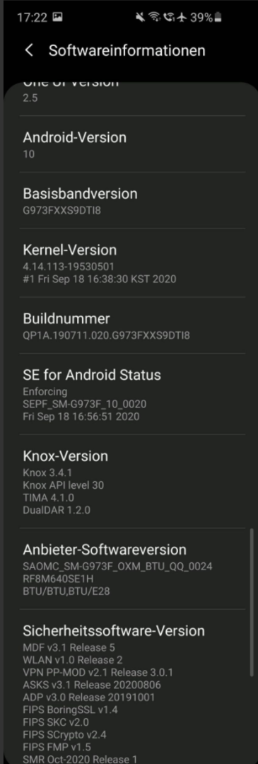

Moin zusammen, kurze Frage. Ich habe hier ein S10 (Telekom Vertragshandy) was keine Updates mehr findet. Ist derzeit auf Android 10 mit Patches vom Oktober 2020.
Habe die aktuell installierte Version mal angehangen. Wieso auch immer ist das eine britische Version (BTU) mit der Bezeichnung "E28" was mir leider nichts sagt.
Die Probleme hier traten auch erst nach einer Reparatur der USB-C Buchse die bei Samsung durchgeführt wurde auf. Samsung Support konnte mir leider nicht helfen und wollte das ich das Gerät einschicke.
Ich kann die Firmware aber doch auch einfach selbst flashen oder? Dafür würde ich dann Odin und die entsprechende Anleitung hier verwenden. In der SamFirm Software suche ich dann nach meinem Modell und DBT? Oder sollte das besser irgendetwas Telekom spezifisches sein? Wäre super wenn ihr mir hier kurz helfen könntet.
Merci
Julian
definitiv nicht.
Deutsche SIM Karte ist ja schon drin, richtig?
Dann musst du in SamFirm BTU nehmen, sonst gibt es weiterhin keine Updates, die bekommst du nur für BTU.
Oder du probierst vorher mit SamKey auf DBT zu wechseln, wenn das erfolgreich war einmal mit SamFirm die DBT Firmware laden und mit Odin komplett flashen.
Ja hab das Gerät bei der Telekom zum Vertrag dazu bekommen, dementsprechend ist auch eine deutsche Telekom SIM drin.
Was würdest du denn hier für eine Vorgehensweise empfehlen? Ich möchte aufjedenfall auf die richtige deutsche Firmware wechseln. Für diese BTU Firmware gibt es wohl keine neuere Firmware als die Oktober 2020 / Android 10.
doch natürlich!
aber deine CSC Firmware Version ist falsch, daher keine Updates.
dann bleibt dir nur der Versuch mit SamKey.
Wenn ich natürlich bei der BTU Version auch Updates weiterhin erhalte, kann ich auch gerne auf dieser Version bleiben. Bin davon ausgegangen, dass das nicht der Fall ist.
Dann muss ich jetzt quasi hingehen und die BTU in SamFirm flashen? Passt sich dann dadurch auch die CSC Version an, dass ich wieder OTA Updates erhalte?
