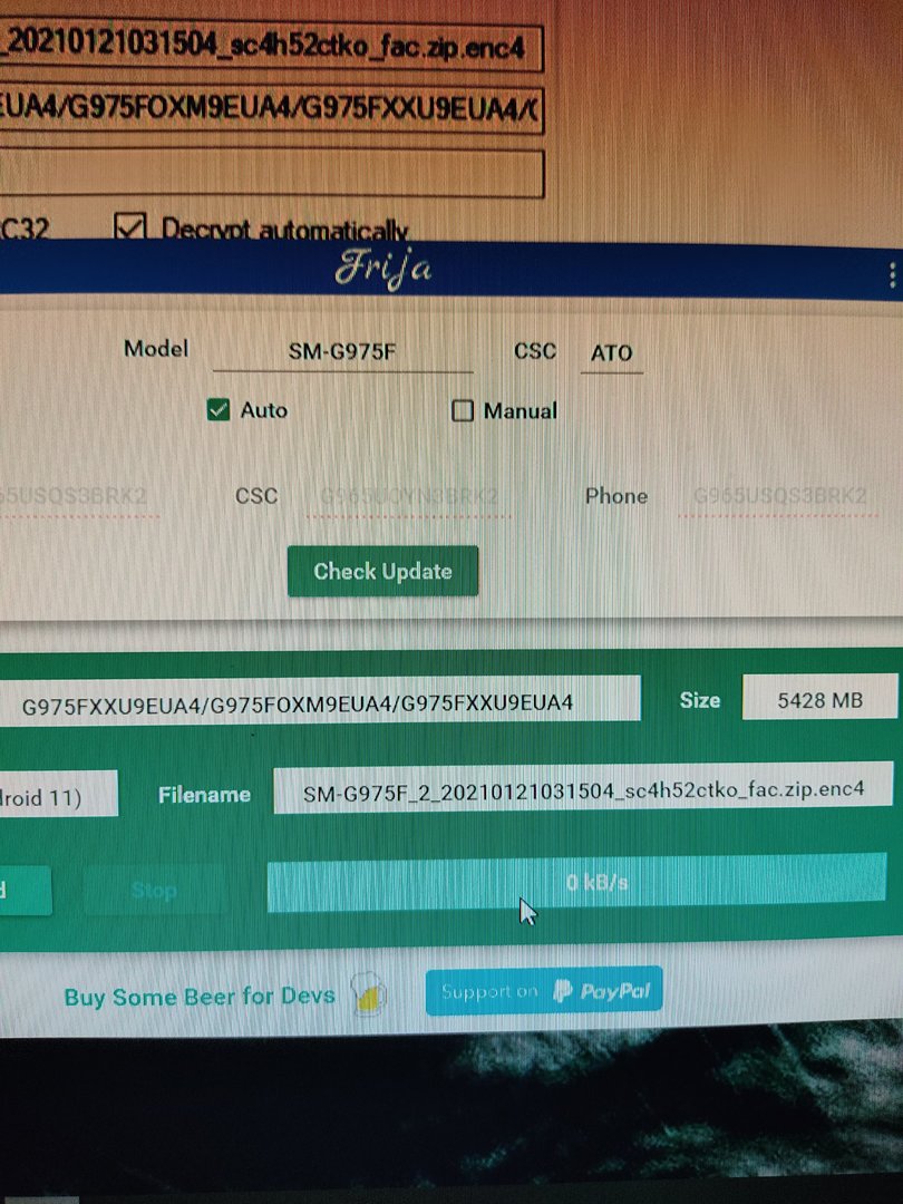

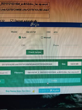

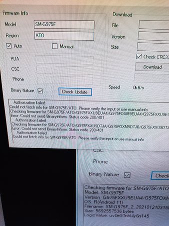

Ich kriege immer denn Fehler angezeigt kann mir jemand sagen wieso ?
Ja mit denn geht's , passt das so?
Knox wird eh nicht getriggert oder ?und bleibt der Gerätestatus dann offiziell?
@TheDuckHunt,
passt und Knox bleibt auf 0
Reaktionen: TheDuckHunt

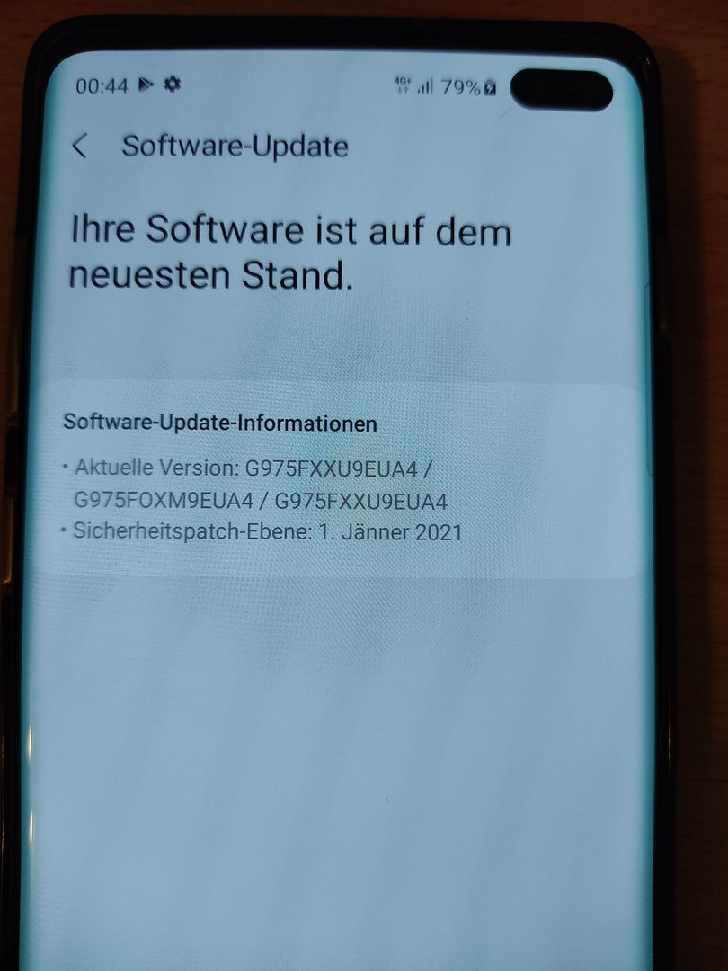

@Skippy64
Danke es hat geklappt, kannst du mir vielleicht sagen ob ich so jetzt OTA ubdates bekommen werde ?

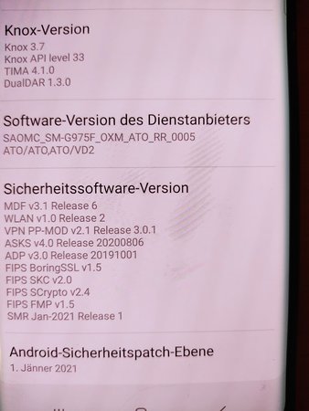

@Skippy64
@TheDuckHunt
Ja, hast die ATO Firmware geladen und die ATO CSC aktiv.
Das nächste Update kommt ganz normal OTA.
