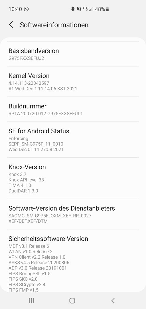

Hallo!
Ich hab noch kein ota auf android 12 bekommen...
Kann ich das ohne Datenverlust flashen?

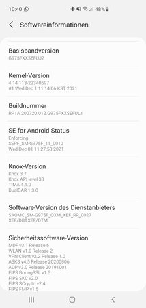

Vermutlich nein. Aber gib doch mal ein paar mehr Informationen, dann können wir dir sicher besser helfen. Welche CSC? Warum kommt kein OTA Update? Mach bitte mal einen Screenshot der Softwareinformationen.
Xef/dbt xef/irgendwas
Die sicherheitspatches hab ich immer bekommen.
Ein französisches Gerät mit Telekom SIM? Wo kommt das DBT an der zweiten Stelle her? Das ist nicht ab Werk so gewesen nehme ich an?
Nein.
2 3 Seiten zurückblättern...
War aber nicht meine Frage.
Außerdem is ne Vodafon karte drin.
Ach Gott... Hätte ich das 2-3 Seiten vorher gelesen, hätte ich mir nicht die Mühe gemacht... Du hast einfach die Tipps, die maik dir gegeben hat, ignoriert.
Aber meine! Um dir helfen zu können, musst du schon alle notwendigen Infos liefern. Das ist nämlich relevant. Wenn du rum stänkern willst, brauchst du dich nicht wundern, wenn dir keiner hilft.
Du wirst nicht um mindestens einen Reset herumkommen. Wenn du XEF/DBT,XEF/DTM hast und dabei eine Vodafone Karte im Slot hast, ist irgendwas ganz gewaltig schief.
Mach einen Werksreset mit eingelegter SIM und schau, ob du dann komplett auf DBT bist. Wenn nicht, musst du die korrekte DBT Firmware mit Odin flashen. Ohne Datenverlust hast du keine Chance. Im Prinzip, mach das was maik vor 2-3 Seiten schon gesagt hat. Maik hat nämlich echt Plan von dem ganzen Kram.
Das du bisher Updates bekommen hast war maximales Glück.
