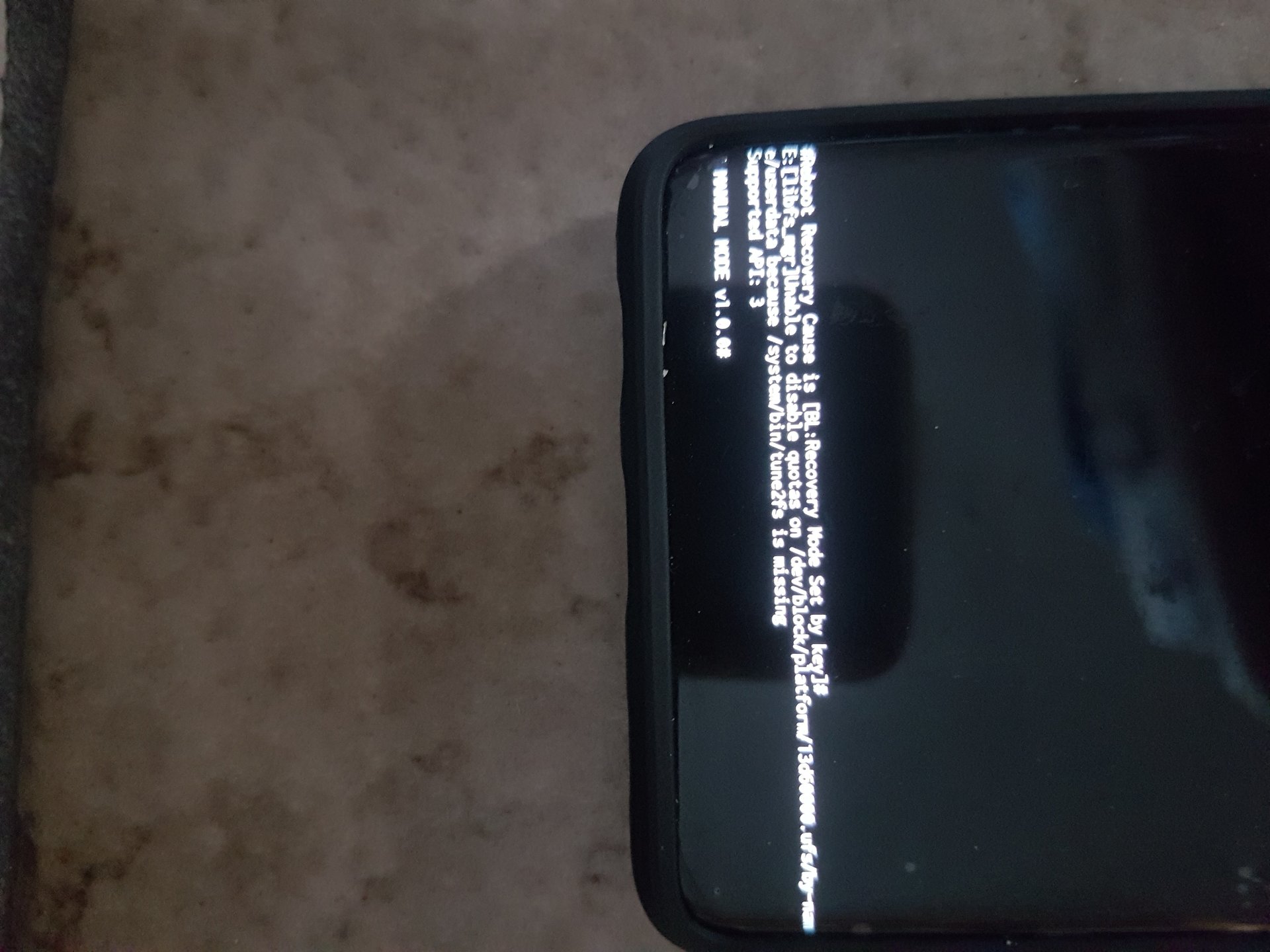

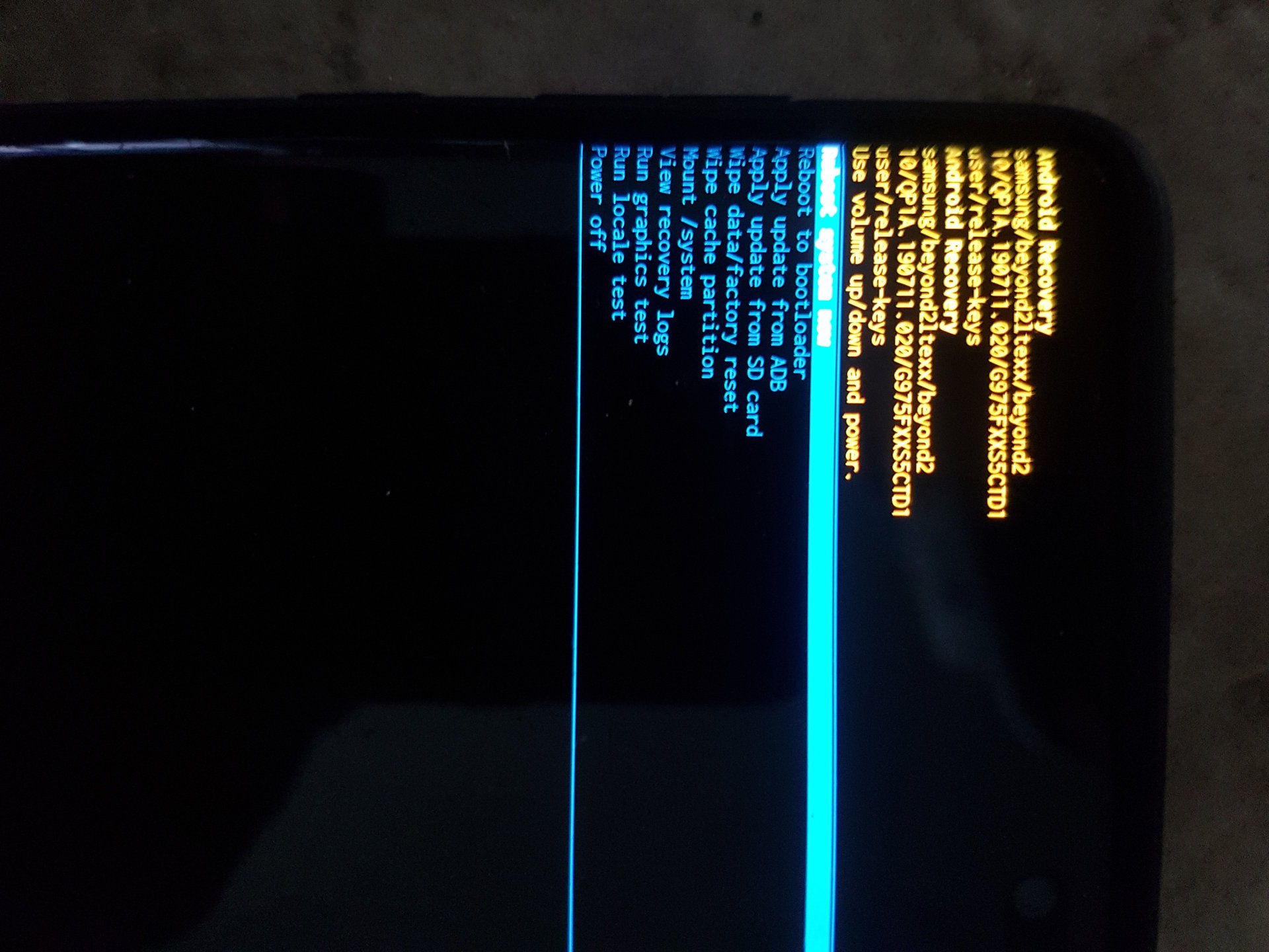

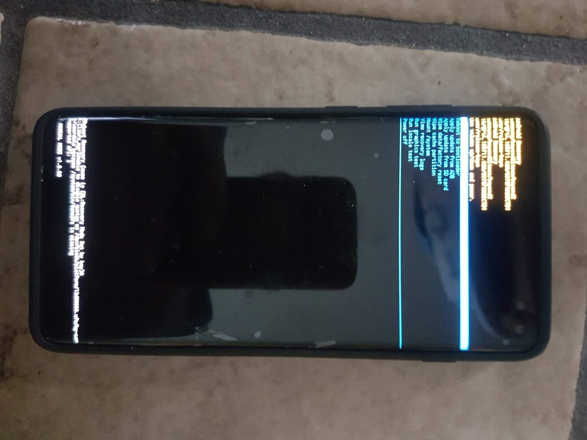

Hallo, ich hoffe Ihr könnt mir helfen. Das Handy habe ich mit Magisk gerootet und eigentlich TWRP installiert, aber ich komme nur in das normale Recovery. siehe Bild.
Dafür steht oben das TWRP zweimal. Was habe ich verkehrt gemacht?

Haste es denn mittlerweile hinbekommen? Ggf. einfach noch mal sauber rooten. Also FW Flash etc. Kannst idR den Schritt mit dem Stock Recovery weglassen. Packst das gerootete TWRP einfach zur AP hinzu und flashst dann per Odin die FW.
Hi
Danke für die Antwort. 😊Ich habe das Handy nochmal neu gerootet und es hat jetzt geklappt. Was ich jetzt nicht ganz verstehe ist Deine Anleitung zum Schluß im TWRP. Wenn ich die Daten lösche, habe ich doch kein Rom mehr drauf. Kann dann jetzt ein Custum Room installieren?
