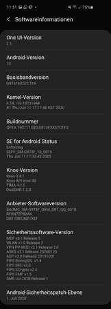

Einstellungen - Telefoninfo - Softwareinformationen

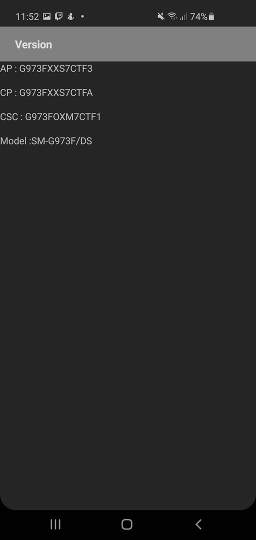

Telefon App - *#1234#
von beidem einen jeweils kompletten Screenshot. Dann findet sich die Lösung.
WilliKarl schrieb:
gekauft bei Notebooksbilliger.com
vermutlich als EU Gerät?

@WilliKarl
Ok, das ist leicht.
Nach dieser Anleitung mit der Region DBT die Firmware laden:

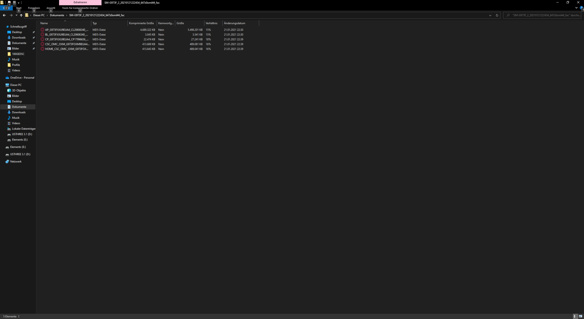

@maik005 Hallo nochmal da ich noch nicht sehr erfahren damit binn könnten sie mir sagen ob das Richtig aussieht
Reaktionen: maik005
@WilliKarl
Jap passt.
Reaktionen: maik005

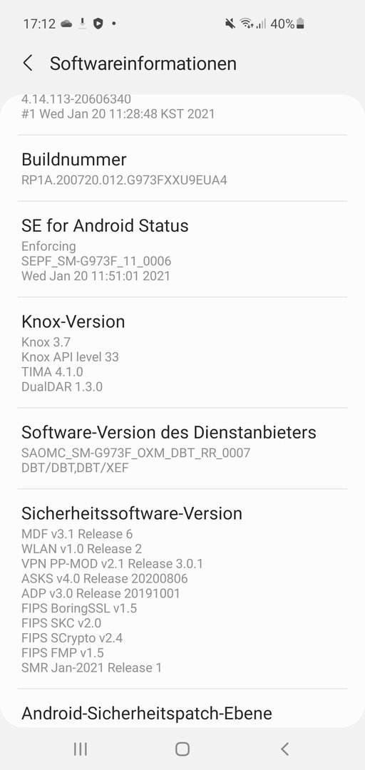

@maik005 Hey wahrscheinlich jetzt die letzte Frage, ich kann mein Gerät jetzt neu einrichten habe ich es geschafft oder muss ich noch irgendwas machen ??
WilliKarl schrieb:
hast nicht mit HOME_CSC_ geflasht?
Aber ja, kannst du.
Danach dann einmal hier schauen:
Bei Anbieter Softwareversion sollte das selbe stehen in der 3. Zeile.
Also DBT/DBT;XEF/XEF

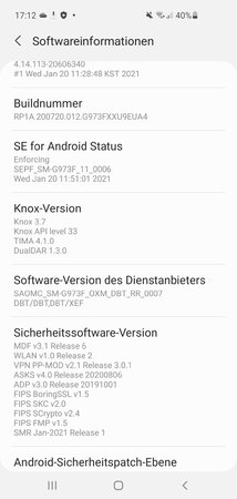

@maik005
Reaktionen: M--G
@WilliKarl
top.
sofern du alle 4 Dateien mit Odin geflasht hast passt alles.
Viel Spaß mit dem Gerät und das nächste Update kommt dann problemlos.
