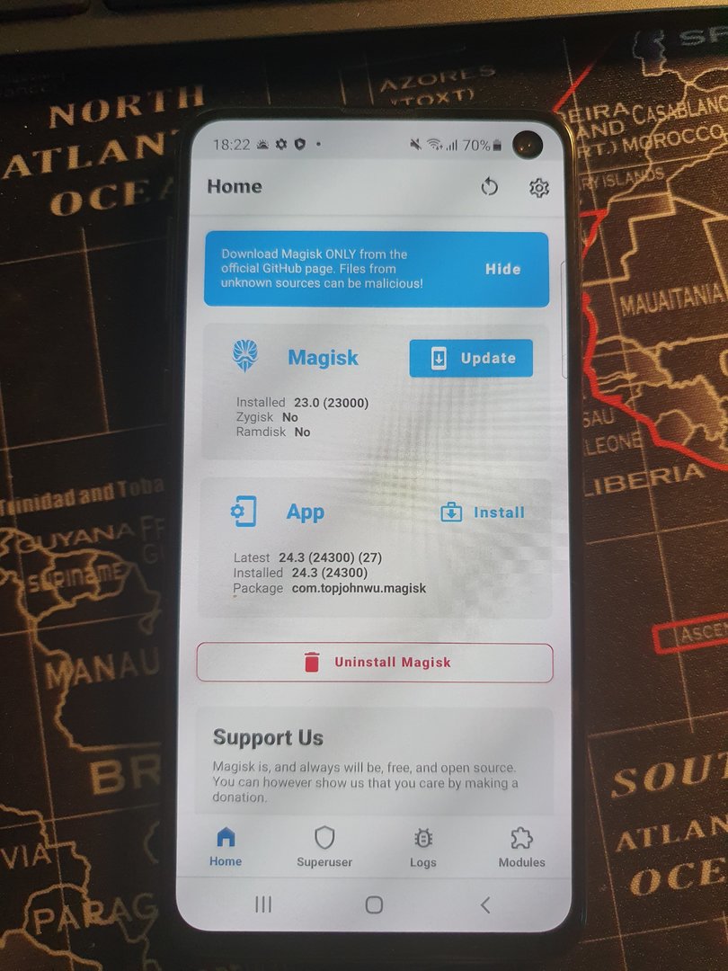

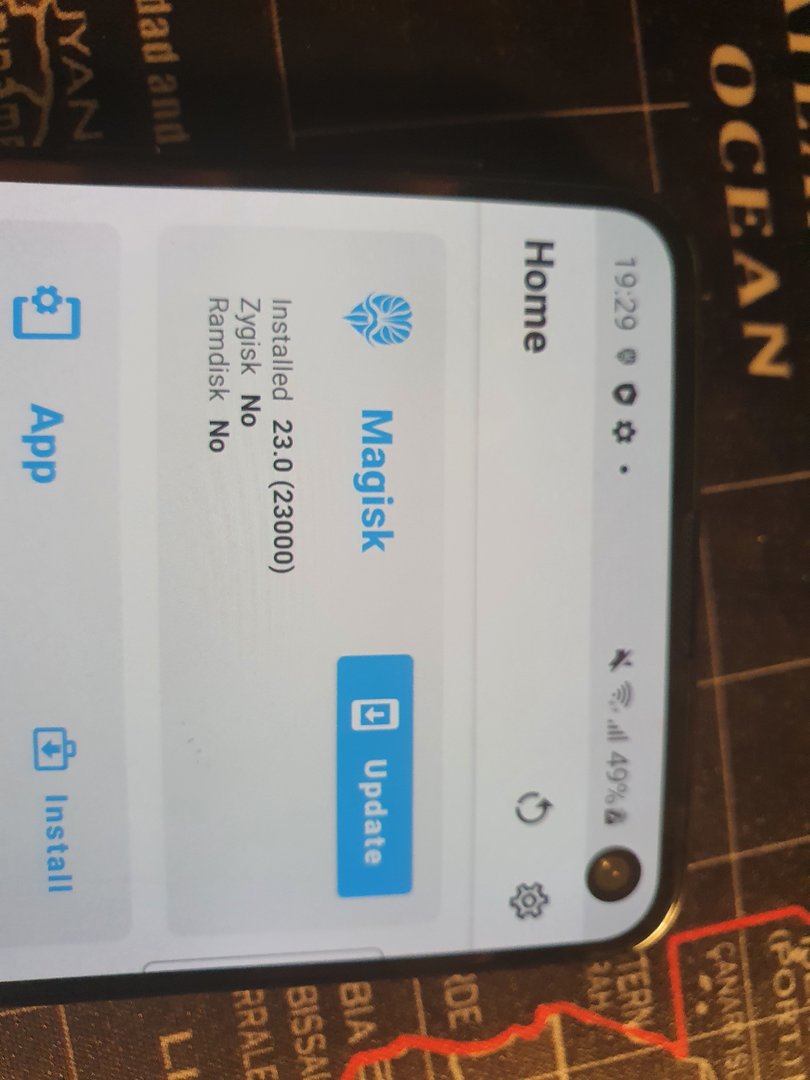

Heute war eine neue Version Magisk verfügbar - ich habe direkt in der App aktualisiert.
1. Foto 1 - App: Update angeklickt, danach wird die App neu installiert
2. Foto 2 - Magisk: Update angeklickt (über Recovery Update eingespielt) -> Neustart - danach startet IMMER TWRP egal ob ich mit Vol UP + ON + Bixby starte oder nur mit ON.
Oder darf man da bei Update nicht Recovery anklicken?
Danke für Hilfe :)

Du hast zuerst die App aktualisiert.
Magisk App 24.2 (Magisk Manager) Latest Version For Android 2022

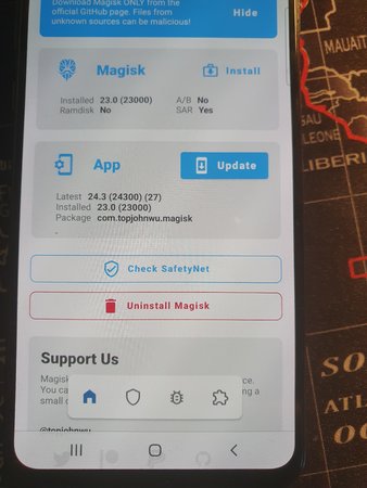

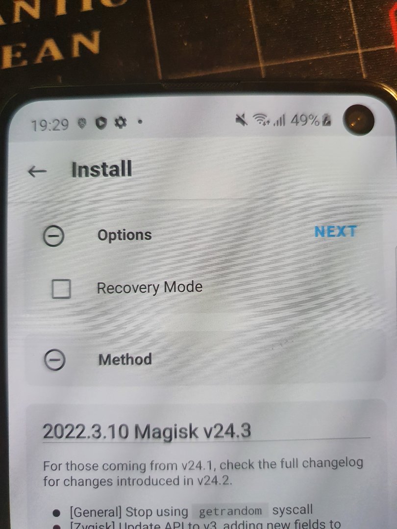

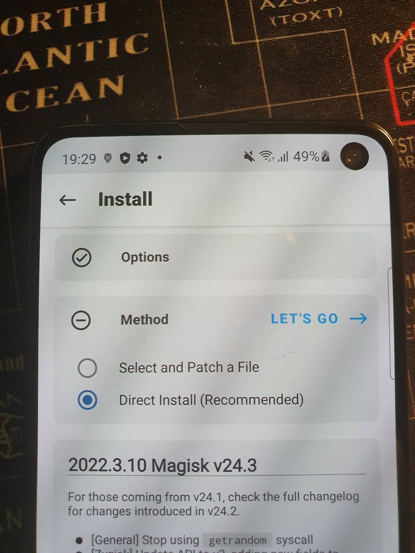

Hier die Fotos
Sobald ich dann auf Reboot klicke startet Android nicht mehr
sondern sofort TWRP

Die App ist das was früher der Manager war.
Magisk selbst steht auf 23.0 (Foto)
