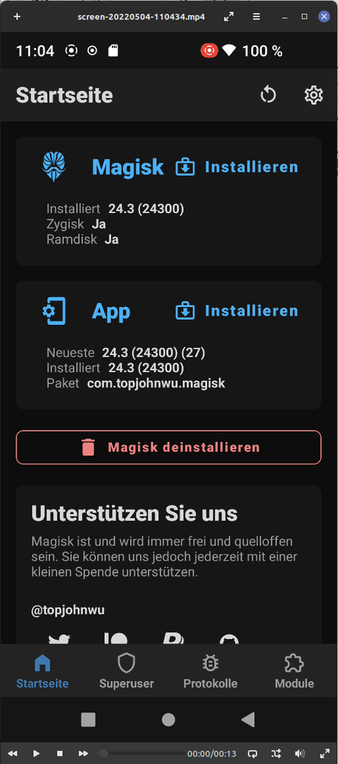

Es gibt keine Ramdisk bei den Stock FWs beim S10 in der boot.img. Egal welche Android Version. Die befindet sich nun unter /system. Ergo bei Stock FWs nur per Recovery Patch mit Magisk oder eben nen Custom Kernel wo Magisk built-in ist. Ausnahmen sind wohl einige ÀOSP Derivate wo das scheinbar wieder implementiert wurde.
Reaktionen: DBan
@hanspampel
Mein Lieber, herzlichen Dank für deine Aufklärung!
Ich weiß nur! : es funktioniert. Bei 2x s10e und 2x s10. Und bei ori FW.
Wenn nicht hätte ich es ja bemerkt und würde mit "Magisk patch AP" installieren.
"Recovery Patch" habe ich noch nicht versucht; "Custom Kernel" (siehe Post #1) nach Iwan Maier wurde benutzt um die Boot-Umschaltung per Tasten zu umgehen.
@hanspampel
@DBan Die ramdisk ist weder im boot.img noch unter /system. Unter /system ist nicht möglich, weil es ein Mountpoint in der ramdisk ist.
Die ramdisk ist im recovery.img und darum soll es auch gepatcht werden.
Wenn Magisk einmal installiert ist, dann wird die Flag RECOVERY= in der .config Datei auf TRUE gesetzt. Erst dadurch kann Magisk via TWRP geflasht werden.
Beim nächsten s10/s10e sichere ich die Magisk-log; aus dem Gedächtnis weis ich noch das Magisk da Einiges patcht beim
Installieren.
@DBan Welches Log genau? Das Log aus der Manager App beim Flashvorgang? Du kannst jederzeit ein Image patchen lassen.
Das was in TWRP durchrattert wenn man mit TWRP Magisk installiert.
@DBan Wie gesagt, Magisk liest ja die eigene .config aus und sucht dementsprechend die ramdisk:

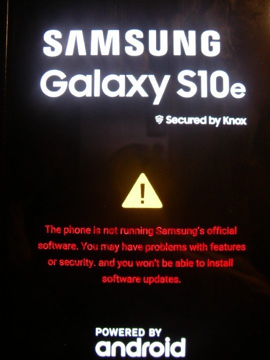

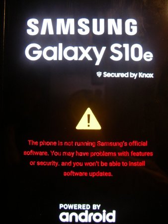

Ok, habe 7 sek VolDown & Power gedrückt und sofort als der Bildschirm schwarz wurde BIXBY & VolUp gedrückt: Das Phone zeigt aber nur den Akku-Stand an:-( Es startet scheinbar nicht in den Recovery-Mode und es erscheint kein TWRP!
Habe jetzt diesen Bildschirm; kann das Phone nicht ausschalten und es reagiert nicht mehr:-( Hast Du eine Idee?
Was tun?
Gruß, jagger
Das Bild ist JETZT normal / nicht normal ist das nichts weiter geht.

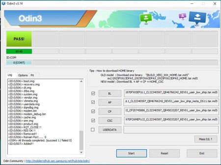

@jaggger: Hi, soweit ich weiss, muß man nach PASS das Kabel ziehen und beim Starten ins Recovery auch die on/off Taste weiterhin gedrückt halten. Könnte sein das das der Fehler war...
Hier ein Odin Bild (Flash ges. FW; in CSC "CSC" - nicht "HOME_CSC")
Im Log sieht man was Odin flasht, am Ende "... completed (succeed / failed)"
Das dient zur Fehlersuche wenn etwas nicht funktioniert / nicht so funktioniert wie erwartet.
Und - was etliche nicht wissen - der DL-Mode erscheint mit 3 verschiedenen Anzeigen. Je nach dem wie man zum DL-Mode kommt.
Der Standard "press VolUp", BL-Unlock "press VolUp longer", nach "Flash ging schief" nur ein grüner Screen mit etwas Text.
Bei allen 3 kann mit Odin etwas geflasht werden.
(Ich hatte mal während Odin flasht das Kabel gezogen! Welche Überraschung - der grüne Screen kommt bei reboot! Da Odin sagte
"added" einfach noch mal auf Start gedückt. Man sieht auf dem Phone keinen Fortschritt ABER in Odin.)
Puuh - Erleichterung! Das ist ein Punkt an dem man an Erfahrung gewinnt.
Für TWRP kommt in AP "twrp.img.tar" und in CP "vbmeta.tar"; *.tar weil Odin es so erwartet. Und neben Log in Options bei Auto-Reboot
der Haken raus.
Um nach "Odin flash TWRP" DIREKT ins Recovery(TWRP) zu booten Kabel raus; Screen ist schwarz "Bixby & VolUp & Pwr drücken und halten".
Habe Kabel nicht gezogen und habe VolDown+POWER gedrückt.
BTW: Nach ein paar Stunden mit dem Bildschirm oben ist der Bildschirm jetzt schwarz.
DBan schrieb:
Was hast du vorher gemacht? Phone in DL-Mode gestartet und BL unlockt?
Ja, das denke ich.
Hatte dummerweise den Option-Tab offen, nicht den Log-Tab:-(
Es wurden mir [0:04] angezeigt, deutlich zu kurz? Deutet es darauf hin, daß etwas schief ging?
BTW: Der Bildschirm ist jetzt nach ein paar Stunden ausgegangen; keine Ahnung, ob runtergefahren oder weil der Akku leer ist.
Meine Frage jetzt: Wie gehe ich am besten vor, um keine oder nicht noch mehr Schaden anzurichten bzw. überhaupt weitermachen zu können?
Telefon einfach einschalten? Oder Telefon einschalten aber dabei Tasten gedrückt halten oder Telefon einschalten und USB-Kabel mit PC verbinden? Oder ...?
Ich weiß, ihr kennt den genauen Hergang nicht; was würdet ihr versuchen mit der besten Erfolgsaussicht?
Wenn das Telefon jetzt runtergefahren ist, könnte ich ja versuchen, direkt in den Download-Mode zu kommen: USB-PC, BIXBY+VolDown, USB-Phone, ...
Dank & Gruß, jagger
