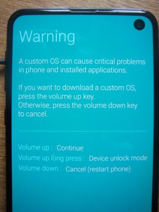

Uff! Ich habe es doch geschafft, eine Reaktion zu erwirken (USB-PC, USB-Phone, WinPC Explorer starten); jetzt habe ich diesen Bildschirm:
Jetzt wieder drei Möglichkeiten: Continue will ein CustomOS downloaden (will ich nicht); Device unlock mode , d.h. ich bin gar nicht im Bootloader unlock mode(?); Cancel meint ich starte die Original FW
Sandy1, DBan: Könnt ihr mir sagen, wo ich mich jetzt befinde? (Ich sehe diesen Bildschirm nicht das erste mal ...)

DAS ist der DL-Mode bei dem mit VolUp long press der BL unlockt werden kann.
Wenn der BL unlockt wird bleibt das erhalten bis man genau so den BL relockt. Sprich: bleibt dauerhaft unlockt/relockt.
Bei VolUp kann man mit Odin eine neue FW installieren (oder die Gleiche noch mal drüber flashen.
Bei Cancel bricht man den DL-Mode ab. Phone rebootet ohne etwas zu ändern.

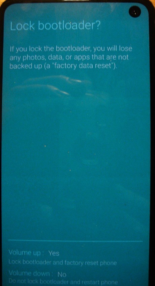

Ups, nach Press longer VolUp fragt er mich, ob ich Lock Bootloader ausführen will?! Aber das will ich sicher nicht, oder? Wie kommt es denn zu diesem Problem? Wie mache ich weiter? W'lich VolDown = No, oder?

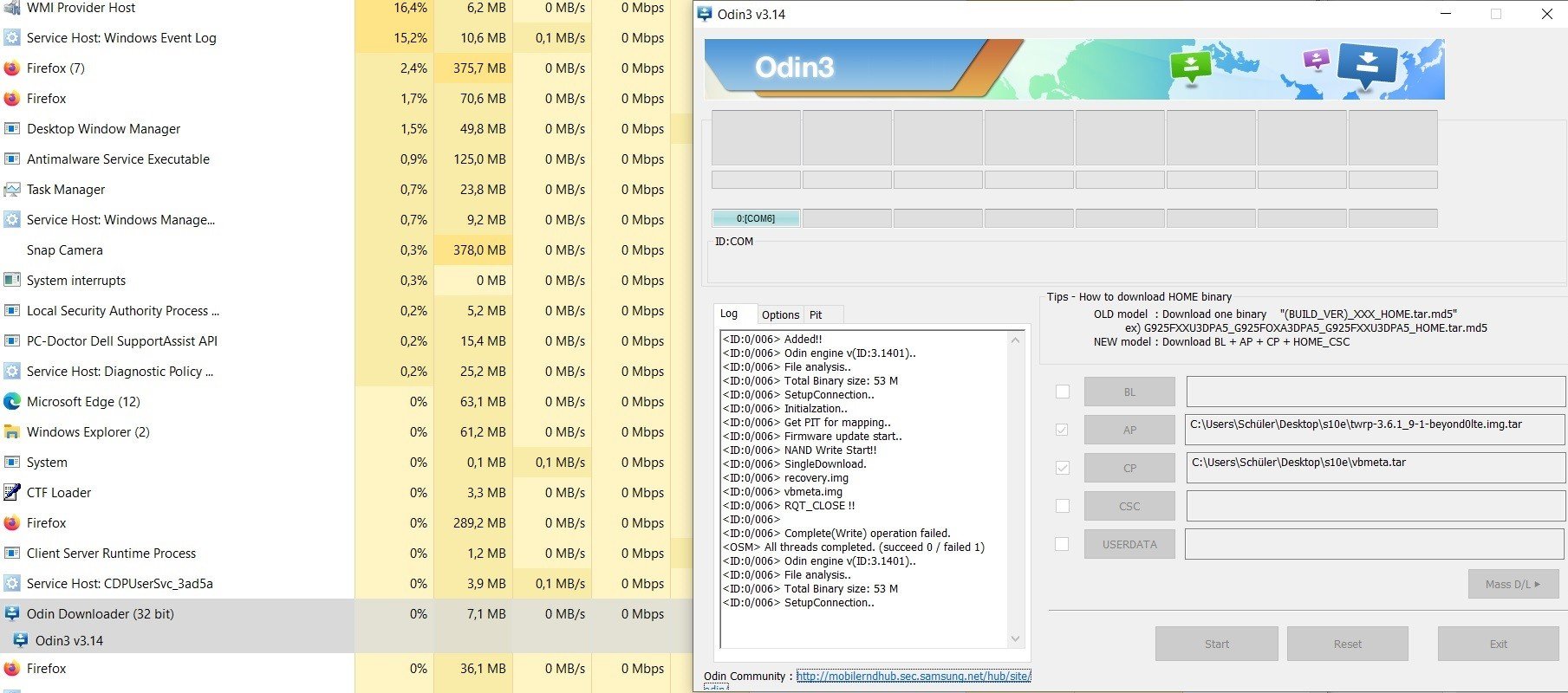

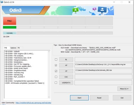

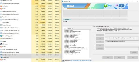

Habe mich, nachdem No wieder in dem Standbildschirm von ganz oben stehen blieb, für Yes entschieden: Der Bildschirm wechselt zu downloading ... habe Odin gestartet und der endete mit FAIL:
Aber da habe ich mal gelesen, daß das nichts Beunruhigendes sei, oder?
Wollte aber das andere VBmeta.tar ausprobieren; und jetzt hängt Odin:-(

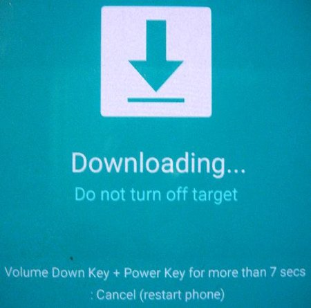

Ich restarte mal das Phone mit VolDown + Power 7 sec ...
Bearbeitet von: jaggger - Grund: Bild anhängen
Ich komme aus dem Mode nicht mehr raus:-(
VolDown + Power, dann wenn Bildschirm schwarz VolUp+Bixby bringt mich immer wieder hierher zurück; werde das Phone restarten (also ohne Bixby+VolUp): Und lande wieder bei diesem Bildschirm:-(

Danke euch aber schon mal für euren Beistand ... OH MANN, Auto-restart-Haken vergessen! Aber ich komme dennoch nicht aus der Schleife raus ...
Sieht aus als wenn du in die AVB-Falle getappt bist. Gerade bei Samsung wird beim Start des Phones geprüft ob eine
original Software (z.B. Recovery ...) installiert ist.
Das Bild zeigt den DL-Mode. Starte doch mal Odin. Sagt das "added"? Wenn ja kannst du doch mit Odin "weiter/noch mal" installieren.
Das ist nichts Schlimmes - einfach nur lästig.
Zu BL-unlock/relock: das ist wie ein Wechselschalter - wenn BL lockt ist wird er unlockt oder umgekehrt.
Du solltest schon wissen das er unlockt ist wenn du ihn unlockt hast.
