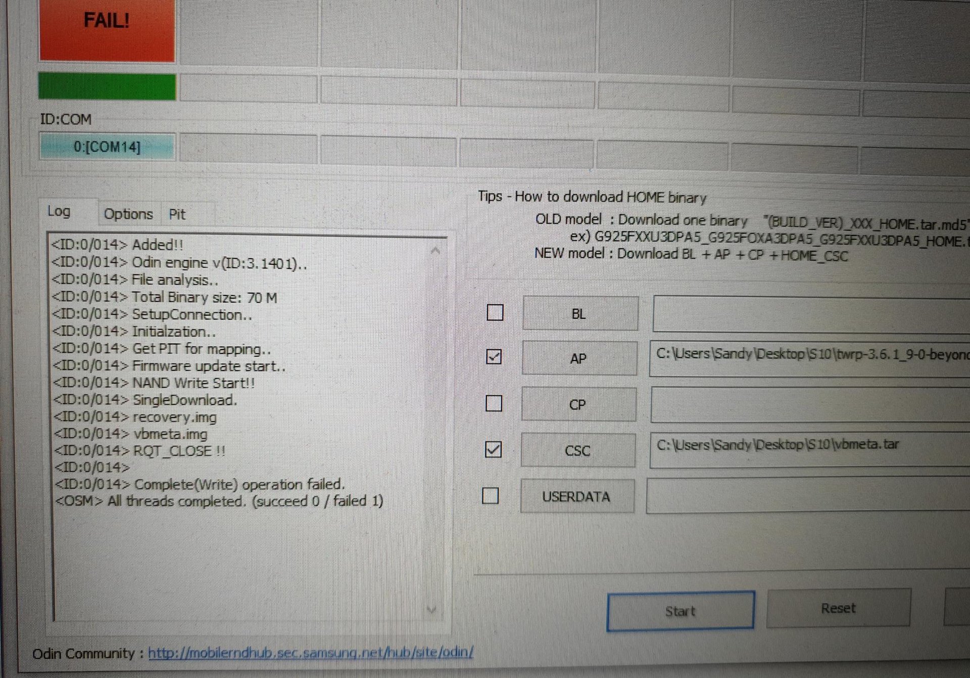

@DBan: Hat leider nicht geklappt. Habe wieder die Orginale ROM aufgespielt. Kann man vieleicht anhand der Bilder erkennen was ich falsch gemacht habe? 😭

Du hast Odin mit TWRP in "AP" (o.k. !) und vbmeta in "CSC" (nicht o.k.; gehört in "CP")
Vor allem: vorher Bootloader unlockt? Wenn das nicht gemacht wurde KANN es nicht funktionieren.
Um sicher zu sein kann man auch 2x mit Odin flashen: 1x TWRP in "AP", "autoreboot = aus". Mit VolDown + Pwr aus BL-Mode raus
und SOFORT Tastenkombo für "boot to Recovery; TWRP startet und dort dann "Boot to Bootloader"; dann mit Odin vbmeta in "CP" ...
Das hat den Vorteil FALLS Odin "failed" meldet dann engt das die Fehlersuche ein.

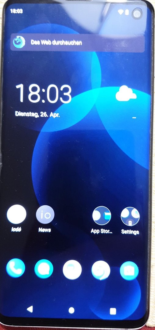

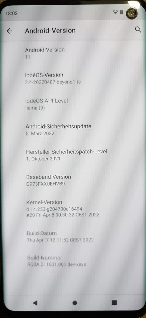

Das Problem ist gelöst. Odin steht auf "PASS". War ein Fehler meinserseits. Ins TWRP starten hat leider noch nicht geklappt. Kann es sein das man da zu Lautstärke lauter und Bixby auch den An/Aus gegrückt halten muß?

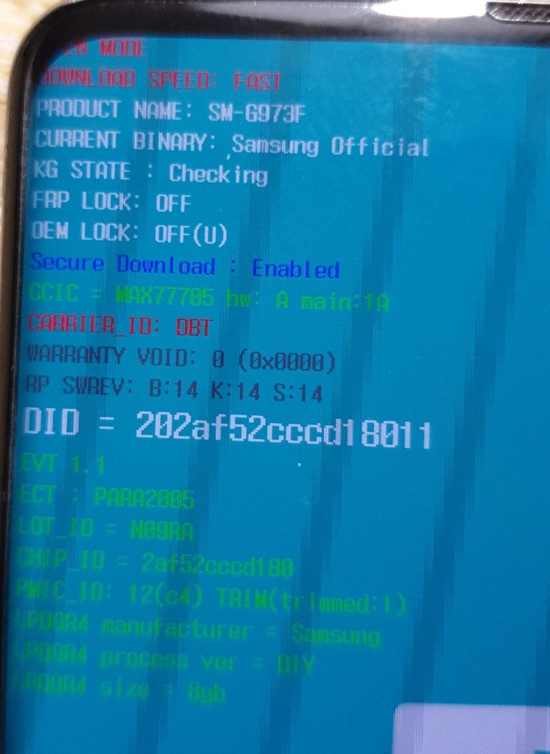

@DBan: Ich hatte vor dem Start in den Recovery-Mode Pwr nicht gedrückt und das Kabel dringelassen. Jetzt hat es funktioniert👍😀. Nochmals "Vielen Dank für die Unterstützung". Es geht also mit A12 das IodeOs 11 zu installieren. Super!
Vieleicht noch eine Frage, den Bootloder wieder schliessen oder offen lassen....?
