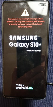

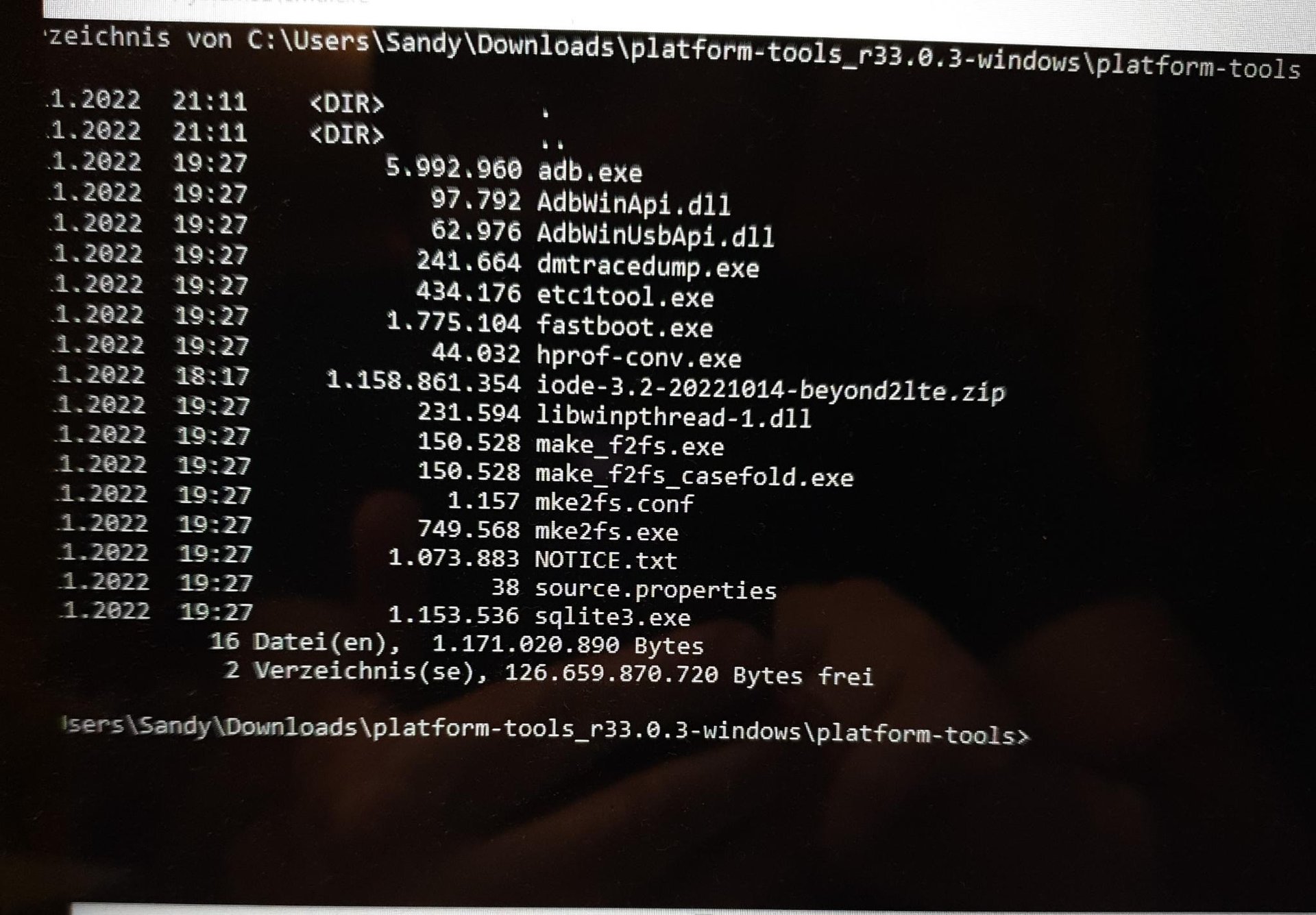

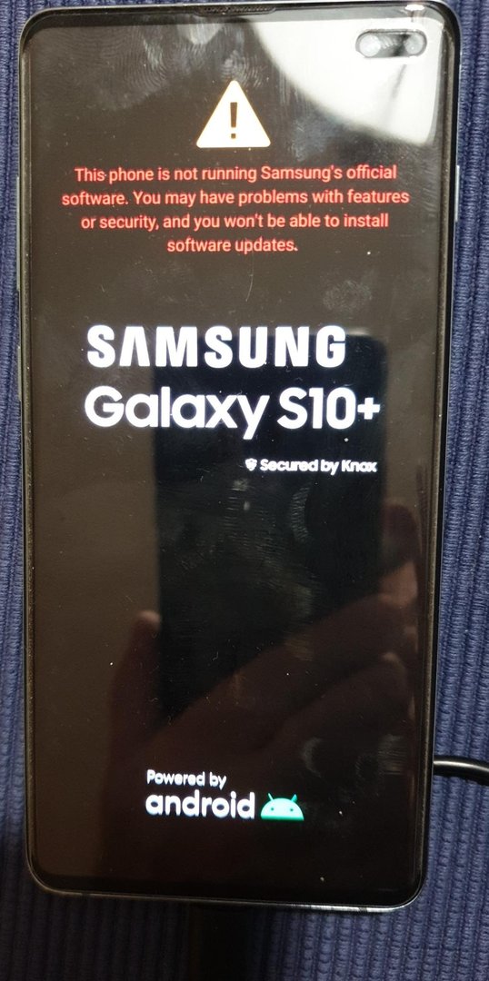

@chrs267: Das Handy ist momentan am PC angeschlossen mit dem Warnbildschirm bevor die Rom starten sollte. Die ROM habe ich zusätzlich in den Plattform-tools Ordner eincopiert. Ich verstehe nicht wo ich den Befehl "adb pull /tmp/recovery.log" eingeben soll. Das Handy wird in dem Zustand nicht vom PC erkannt. Ich mach für heute Pause...Danke Dir
du musst dafür auch in der TWRP Recovery sein.

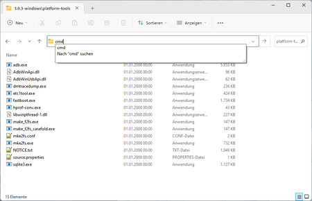

Um das Log zu erstellen, wenn du an diesem Punkt hängst, musst du am PC den Ordner platform-tools öffnen. Dann gibst du oben in die Adresszeile cmd ein. So wie auf dem Screenshot in der Anleitung:
Drückst du nun Enter, öffnet sich die Eingabeaufforderung. Dort gibst du den Befehl ein, um das Log zu erstellen:
Code:
In dem Ordner, der in dem Screenshot hier zu sehen ist, wirst du dann die Datei recovery.log finden.
