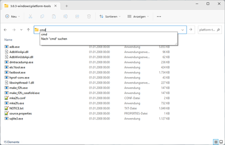

Das runtergeladene ZIP-Archiv entpacken und den Ordner platform-tools öffnen. Oben in die Adresszeile cmd eingeben. Das sollte dann so aussehen:
Drücke Enter und es öffnet sich die Eingabeaufforderung von Windows (cmd.exe).

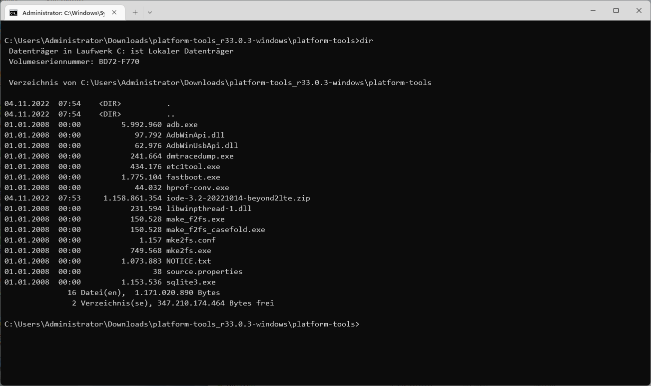

Bevor du nun weitermachst, musst du zunächst die iodeOS-ROM.zip (die du aus der Anleitung runtergeladen hast) in den Ordner platform-tools verschieben.
Ist das erledigt, gehst du zurück zur Eingabeaufforderung und führst den Befehl dir aus. Damit werden alle Dateien angezeigt, die sich im aktuellen Verzeichnis befinden. Das sollte bei dir dann so aussehen:
Du siehst in der Liste die iodeOS-ROM.zip:

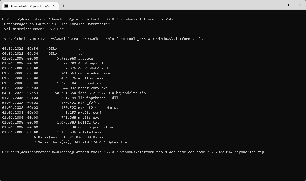

In der Anleitung von iodeOS führst du nun Punkt 8. aus. Sobald du auf "Apply from ADB" tippst, wartet dein Handy für ca. 1 Min darauf, dass der genannte ADB-Befehl ausgeführt wird.
Du verbindest jetzt dein Handy mit deinem PC via USB-Kabel und führst in der Eingabeaufforderung den Befehl aus, wie er in der Anleitung von iodeOS steht:
Den Dateinamen der iodeOS-ROM.zip solltest du am besten mit copy & paste in den Befehl einfügen. Einfach den Dateinamen mit der Maus markieren und dann Strg+C drücken (über Rechtsklick => Kontextmenü => Kopieren funktioniert es in der Eingabeaufforderung nicht!!). Dann wieder Strg+V und der Name ist drin. Stimmt der Dateiname nicht überein, endet der Befehl mit einem Fehler.
Hast du alles richtig gemacht, wird die iodeOS-ROM installiert.

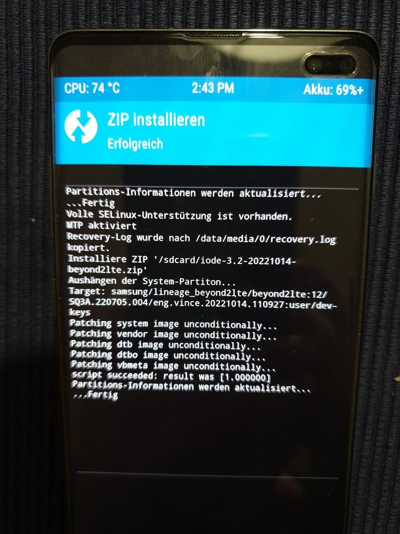

@chrs267: Verstehe. Leider kann ich TWRP nach dem Installationsversuch nicht starten. Erst nach dem Ausschalten mit allen Tasten geht das wieder. Das Bild dem Versuch wird ja nichts bringen...
@Sandy1 Doch mit ADB kannst du noch immer darauf zugreifen. Nur das UI ist eingefroren, aber die Prozesse laufen im Hintergrund weiter.
