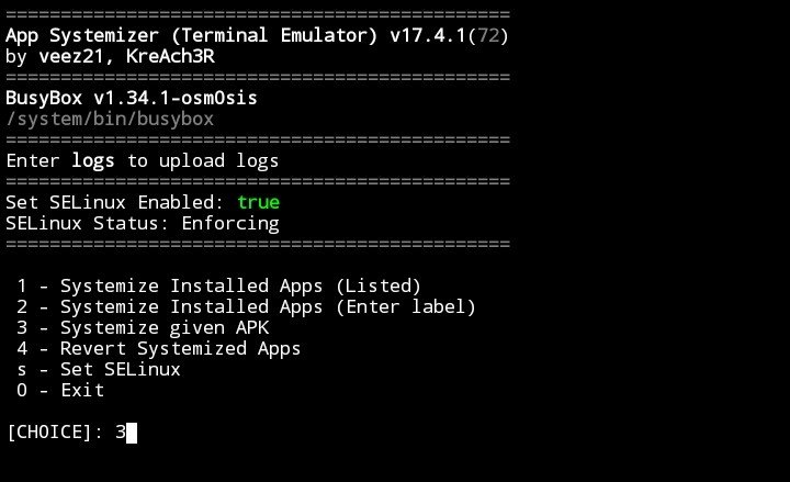

Es gibt ein Magisk Modul, das dir jede App in eine Systemapp umwandelt. Hier eine Anleitung dazu:
1. Auf folgender Seite die ZIP runterladen Release 17.4.1 · xeddmc/terminal_systemizer und per Magisk App flashen.
Dazu die App öffnen > unten rechts auf "Module" > oben "Aus dem Speicher installieren" wählen
2. Das Tool benötigt zudem eine BusyBox (s. Anhang), die du auch auf die gleiche Weise flashen kannst.
3. Covenant Eyes deinstallieren, die APK wieder speichern.
4. Da sich das Tool nur über Terminaleingaben steuern lässt, musst du eine App wie z.B. Terminal Emulator installieren.
5. Handy neu starten.
6. Terminal Emulator öffnen und folgende zwei Befehle ausführen:
Code:
su
systemize
7. Jetzt solltest du im Menü des Tools sein.

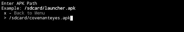

Wähle Option 3...
...und dann den Pfad zur APK auf deinem Handy.
Der interne Speicher ist im System immer "/sdcard". Das hat nichts mit einer externen SD-Karte zu tun!
Das Tool "installiert" die APK nun unter /system/app. Wirklich installiert ist sie dort zwar nicht, aber Magisk hängt die APK bei jedem Boot dort ein und unterm Strich ist es dasselbe.
Ein weiterer Neustart und du wirst sofort von der App aufgefordert, dich anzumelden.

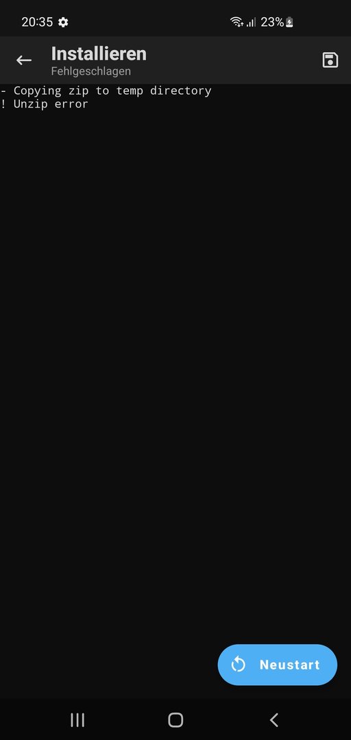

@maik005 Ich habe wie Du ja merkst null Ahnung von dem allen und bin euch daher auch unendlich dankbar für die Hilfe!!!
Terminal Systemizer konnte ich installieren aber busybox nicht. Mit dieser Fehlermeldung.
Gibts eine akteulle Version von BusyBox oder so?

@Andonisch
schau doch einmal im anderen Thema, da war doch schon das selbe Problem.

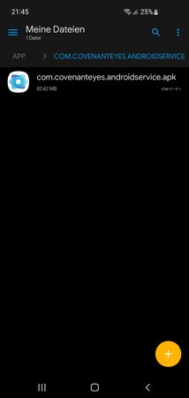

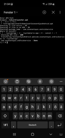

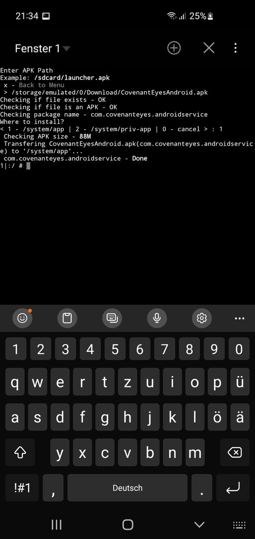

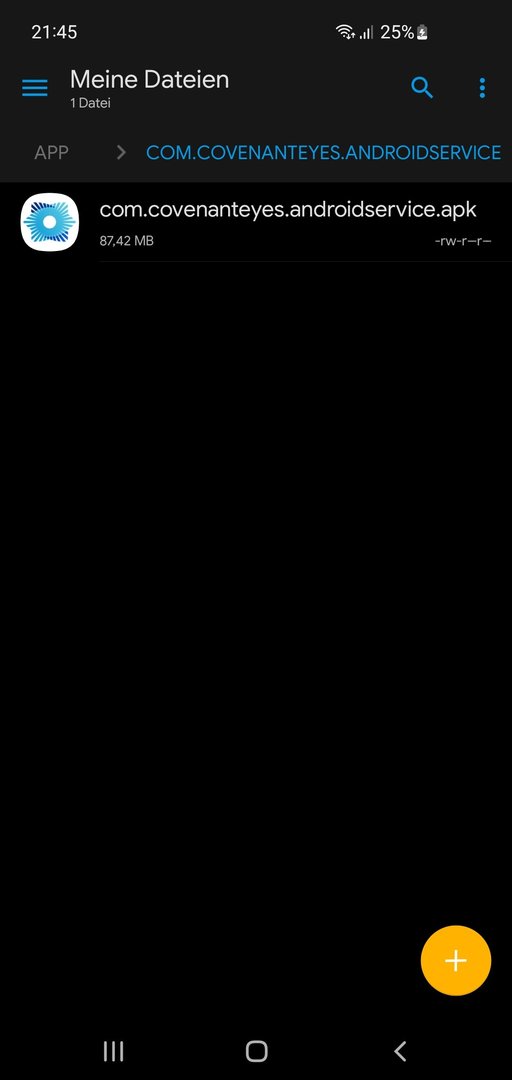

Ich habe es jetzt die App wie in der Anleitung beschrieben mit dem Terminal Emulator unter system/app "installiert"
Aber die app öffnet sich nicht nach dem Neustart wie beschrieben.
Die app ist jetzt auch in dem Verzeichnis system/app
Muss ich jetzt die APK noch als Systemapp "aktivieren" oder sollte das nicht automatisch passieren?
@Andonisch Du musst nichts aktivieren. Ein Neustart reicht. Vorher war die App aber nicht normal installiert als Benutzerapp?
