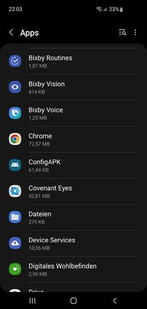

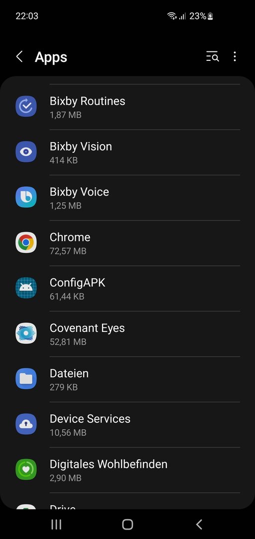

Nein sie war nicht installiert. Der erste Neustart war ohne Root und danach habe ich mit Root gestartet, aber beide Male ist die App nicht gestartet.
Also ich hab sie deinstalliert bevor ich angefangen hab.
Sie wird sogar unter Apps angezeigt

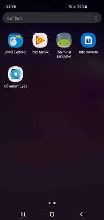

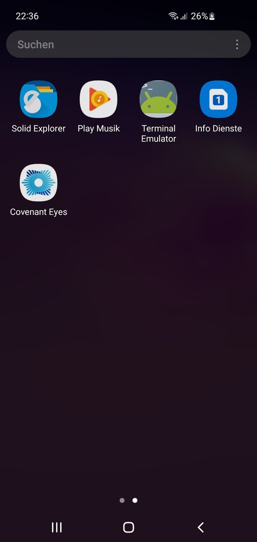

Die App ist sogar bei den Programmen sichtbar. Soll ich sie einfach mal starten?
Vielleicht muss ich sie einmalig manuell starten?

@Andonisch Ja...
Sorry für meine Ausdrucksweise, aber alles Bullshit. Die App startet nicht ohne Root und mit Root kommt nur der Login Bildschirm und somit erfüllt die App nicht ihren Zweck. Ich wage daher auch stark zu bezweifeln, dass sie im abgesicherten Modus starten wird.

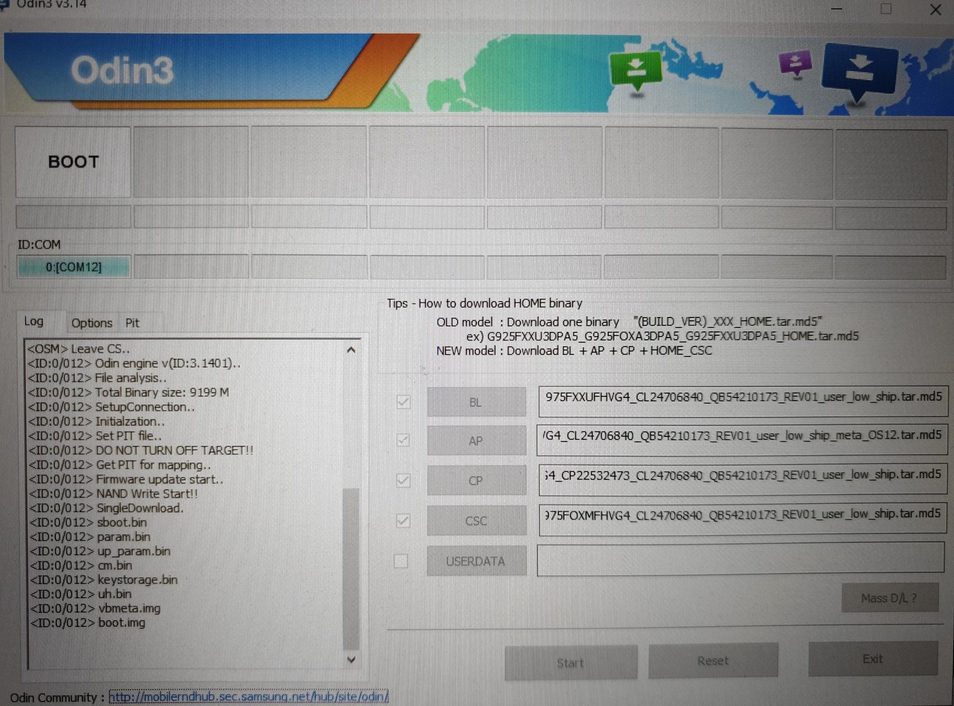

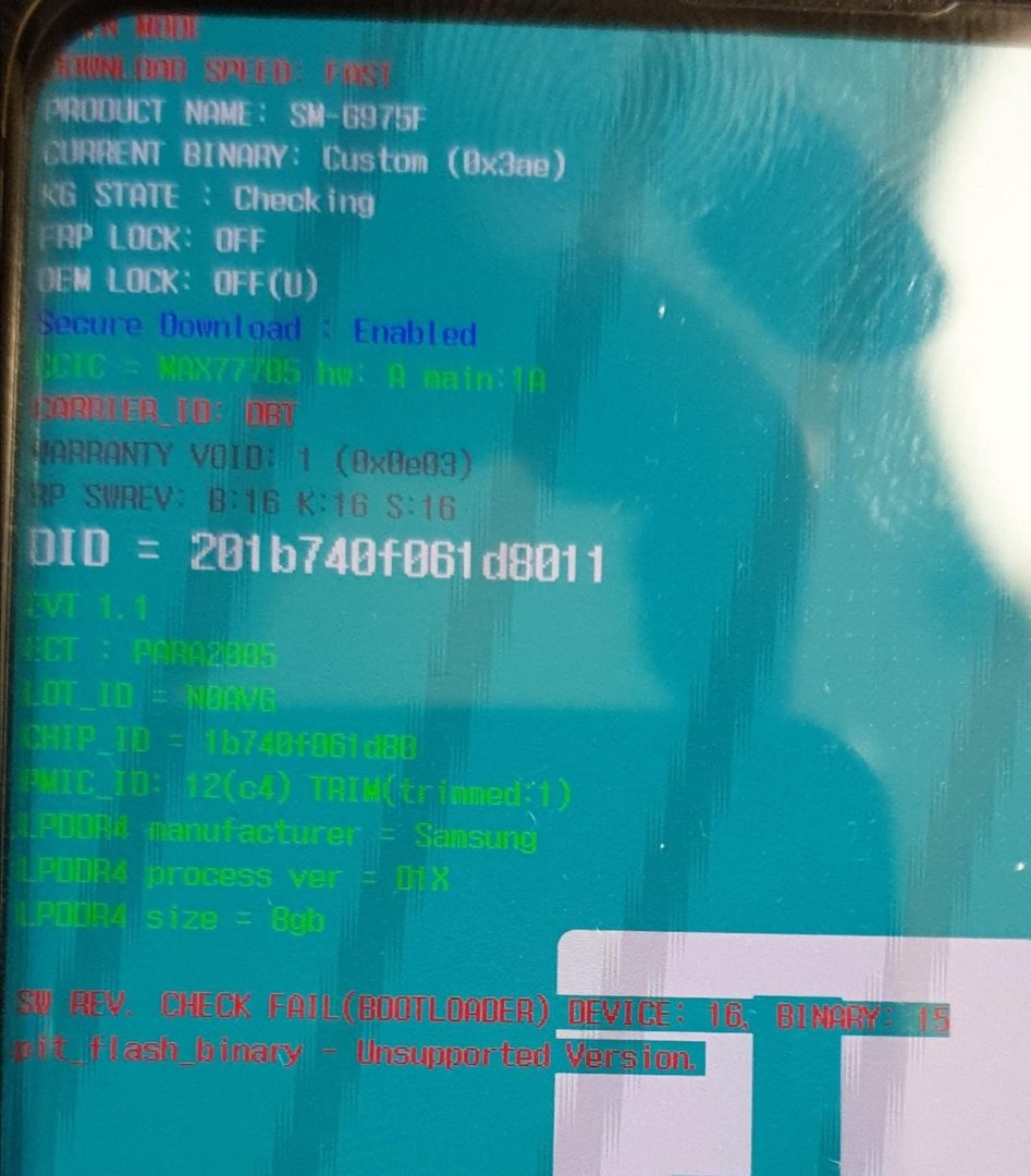

Da ich nicht weiterkam wollte ich die Orginalsoftware wieder installieren. Mit diesem Ergebniss....Hat jemand eine Idee?Modus.jpegs10_plus.jpeg
@Sandy1 Du hast die Firmwareversion von August '22, brauchst aber September '22 (G975FXXSGHVI4).
Reaktionen: Sandy1
Danke euch Beiden. Hatte am 31.10.2022 die Software runtergeladen. Zum Mäuse melken.....aber jetzt ist wieder die orginale Firmware oben. Dennoch würde ich gerne IodeOs installieren. Habt ihr oder sonst jemand eine Idee weshalb die Installation nicht klappt? Seit #91 habe ich noch die letzten 3 TWRP Versionen probiert. Weiterhin lässt sich die Rom nicht booten.
