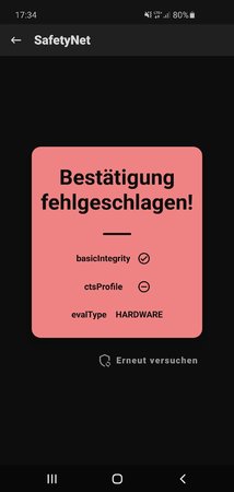

Ist das richtig das saftynet nicht komplett ist? Oder wie kann man das beheben?
Hab ich auch. Kann sein das du die build.prop Einträge vom Gerät ändern musst. Gibt da nen Modul das du dann ein noch funktionierendes Gerät vorgaukelst. Dann kanns mitunter aber zu Problemen beim Samsung Store kommen etc. Hab mich da aber nicht mehr eingelesen ob sich da nicht wieder was getan hat.
@hanspampel okay. Ist ja nicht so schlimm. Aber weißt du rein zufällig ob Google Pay dann geht?
Kann ich dir nicht genau sagen. Denke aber eher nicht. Das Problem liegt aber an Google, die prüfen mittlerweile nach Hardware und erkennen den offenen Bootloader(ist bem S10 aber schon länger so). Deswegen afaik das fehlschlagen. Meine aber mal was von nem Hack gelesen zu haben wo zumindest GPay dann wieder läuft. Weiß aber gerade nicht mehr wo.

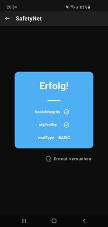

@hanspampel also mit der Build.prop hast du wohl recht. Bei der Ambasadi Rom hat saftynet funktioniert.
Habe jetzt mal den saftynet fix installiert von ambasadi und jetzt funktioniert magisk komplett.
  • magisk_safetynet_fix+dolby_fix.zip

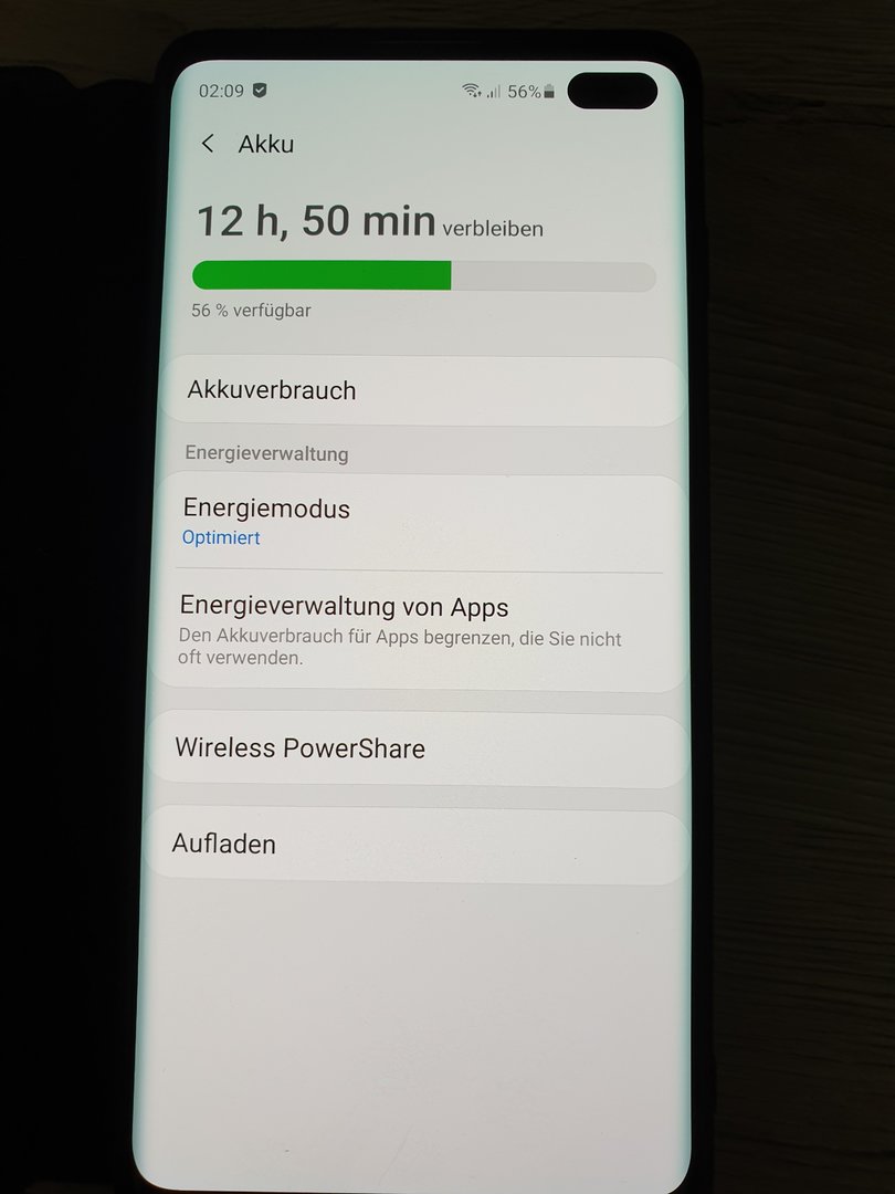

So noch mal ein kleines Update zur Akkurestzeitanzeige. Der ROM verhält sich wirklich irgendwie anders als das original Samsung. Dort hatte ich nach dem Flashen ja so ziemlich sofort eine Akkurestzeitanzeige. Bei deinem ROM dauert es wirklich ein paar Tage. Seit einer Stunde wird jetzt hier auch eine Restlaufzeit angezeigt statt "Nutzungsdaten analysieren". Mit diesem ROM scheint es wirklich ein paar Ladezyklen zu dauern :
