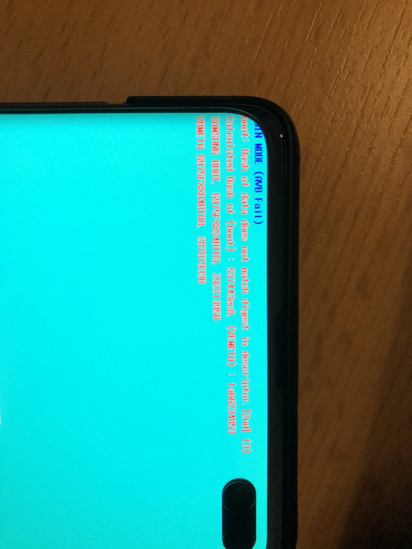

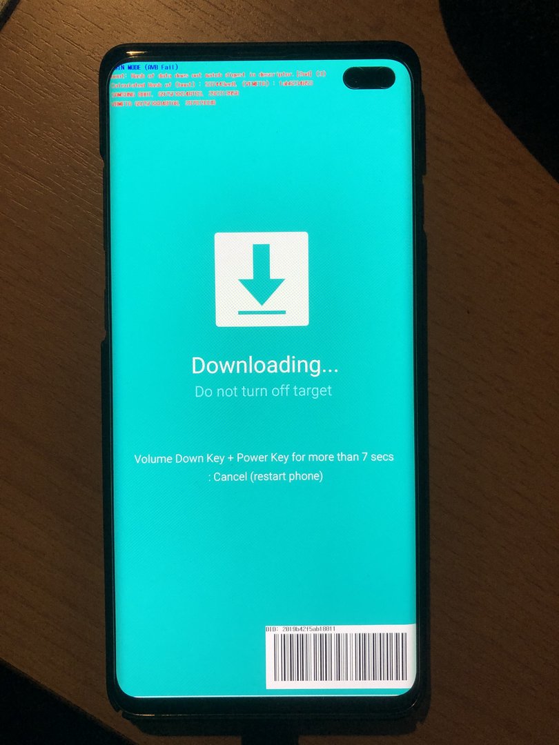

Poste bitte mal ein Bild vom Downloadmode.

Ist das Handy vielleicht gerootet?
Was sind das für Angaben im Download Modus?
Sowas kenne ich nicht.
Ist das ein EU Gerät?
Ich auch nicht!

Das kommt mir vor wie ein Fake Handy.
Habe selbst noch ein S8 und S10 aber diese Angabe sagen mir nix.
Frp, oem, Knox Angaben fehlen.
Ein Fake Gerät lässt sich nicht flashen. Das hatten wir hier schon mal.
@pimpmyfriedl
Kannst Du nochmal ein Bild vom Downloademode hochladen? Dort sollte jetzt alles anders aussehen.
