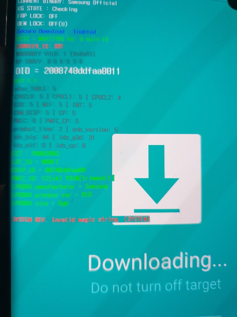

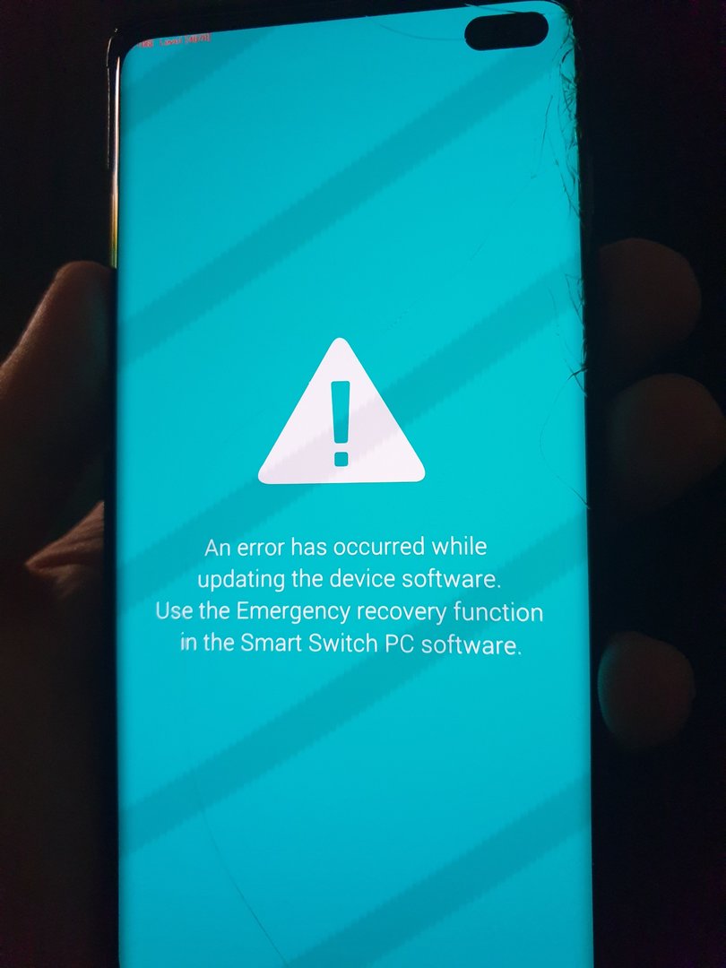

Hallo ich habe gestern ein neues Sicherheitsupdate bei meinem samsung gemacht. Habe danach die neue Firmware heruntergeladen und wollte es übers magisk und odin routen als hat bis dahin geklappt. Beim start zu rooten über odin kam bei meinem handy eine Fehler Meldung auf und seit dem geht bei meinem handy nix mehr. Ich komme nicht in den download Modus oder sonst irgendwo ich bitte um hilfe. Die Bilder beschreiben duch meine Probleme. Danke im voraus 20200608_214653.jpg20200608_214844.jpg20200608_215130.jpg
@Suljo92
Du bist im Download Modus.
Siehe letzter Screenshot.
Du kannst dort einfach die 4-Teulige Firmware mit Odin flashen.
Also AP, BL, CP und CSC_OXM.
Dabei wird alles auf dem Gerät unwiderruflich gelöscht!

@Suljo92
Doch muss.
Ggf. einmal das Gerät durch gedrückt halten von Power + Leiser (bis der Bildschirm aus geht) neu starten.
Schon nen Neustart versucht? Dann erneut flashen.

@Suljo92
Ja.
Aber dann kannst du flashen.
@maik005 Mit dem Bild kann ich über odin flashen?

@Suljo92
zum 3. mal.
JA!
einen anderen siehst du eh nie mehr bevor du nicht erfolgreich geflasht hast.

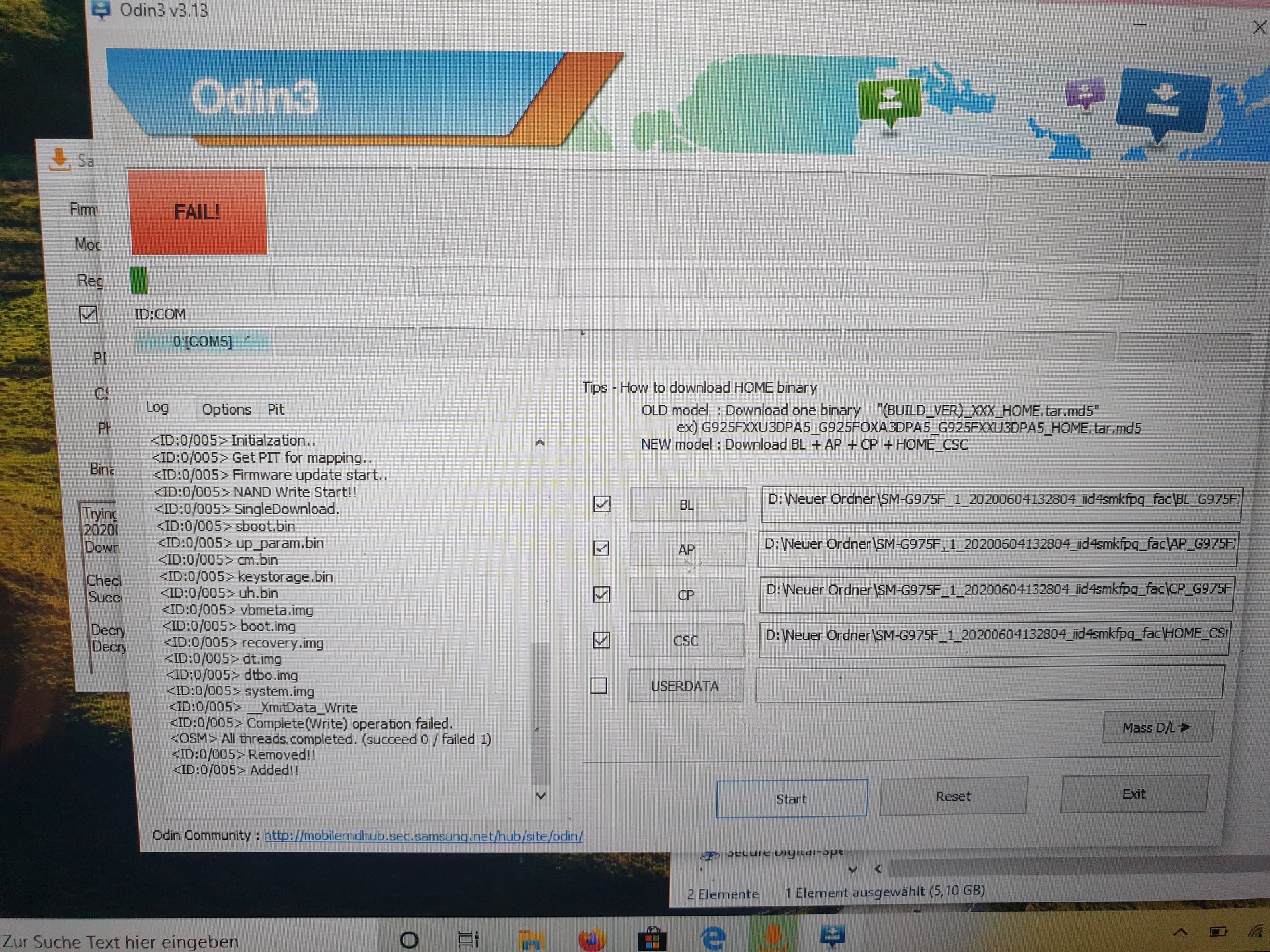

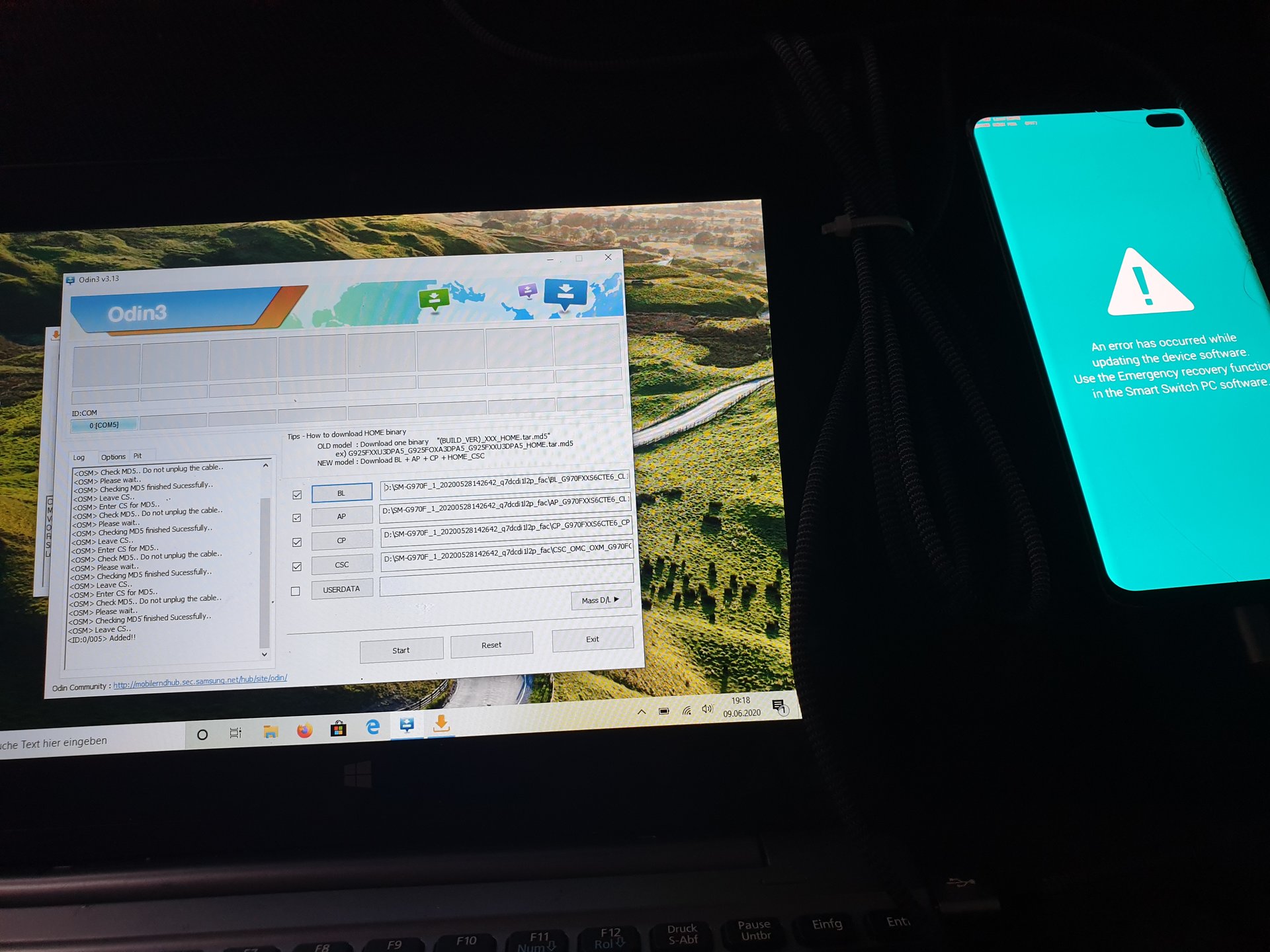

so habe es gerade versucht. In den Bildern sieht man leider meinen nicht Erfolg

@Suljo92 Hallo, du hast ein S10+ (SM-G975) und willst da was fürs S10e (SM-G970) flashen?
Reaktionen: maik005
@holms
Gut erkannt.
@Suljo92
Das kann, darf und wird niemals funktionieren.
Dein Modell ist das SM-G975F (EU S10+)

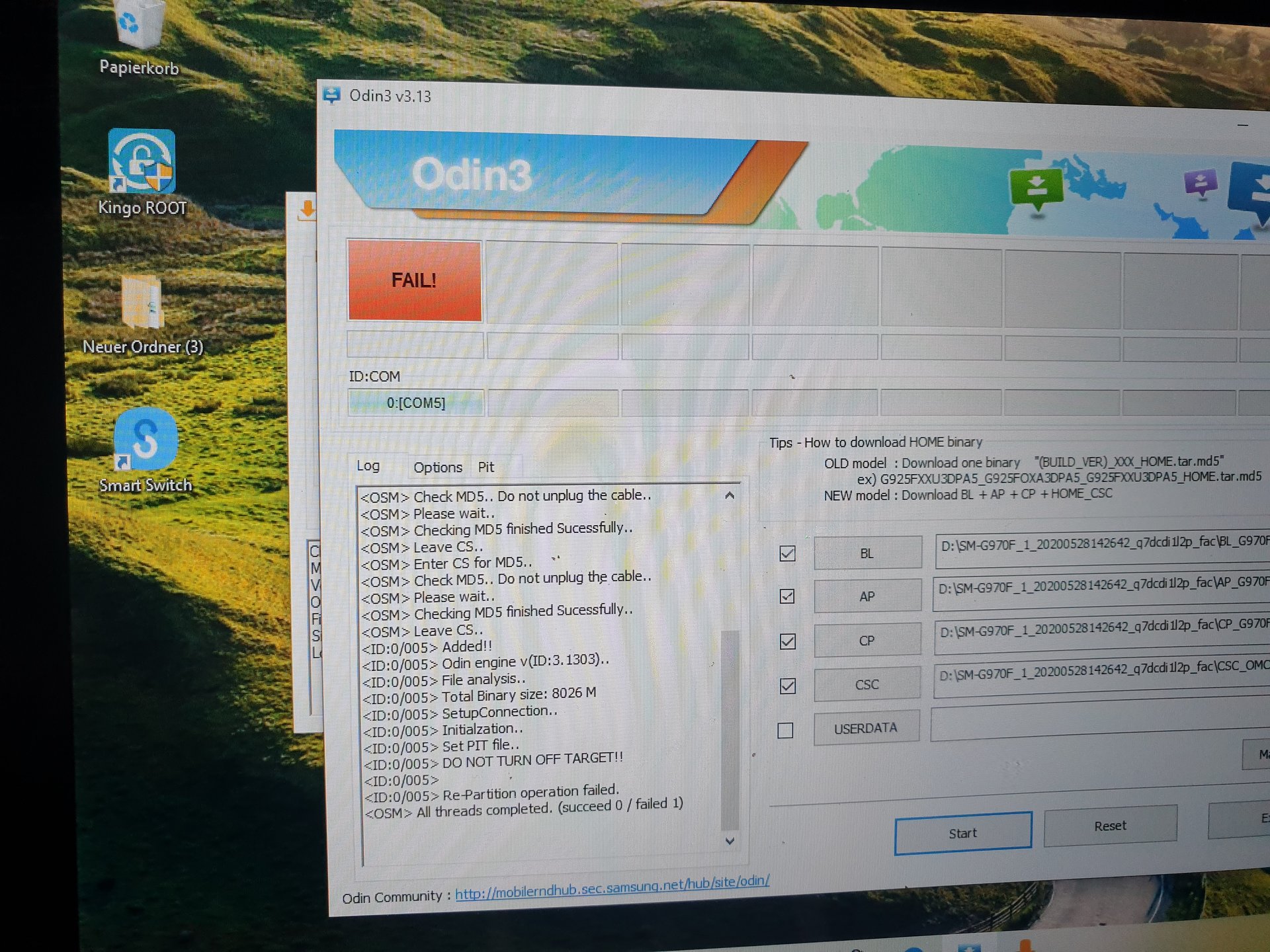

Ja du hattest zum Teil recht ich habe die falsche firmware herunter geladen aber es bleibt leider trotzdem stecken, tut leider abbrechen

@Suljo92
weil du die HOME_CSC_ genommen hast statt der CSC_OXM ?

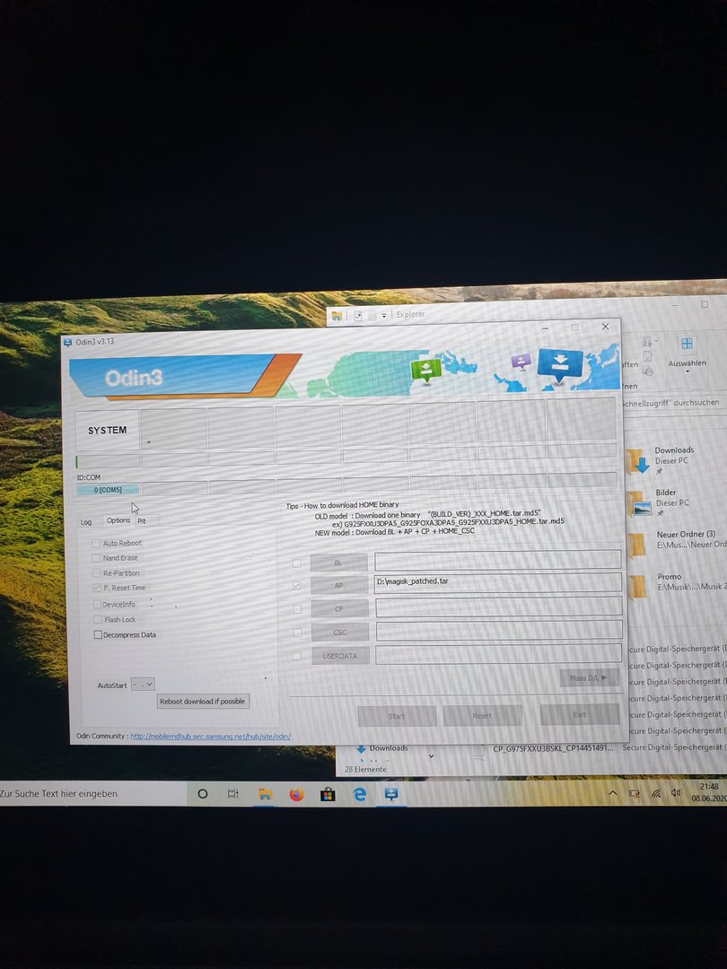

Super das war es. Vielen Vielen Dank!! Könnte ich es evtl jetzt versuchen mit der Firmware zu rooten ?
klar kannst du.
Schau nur, ob OEM Entsperrung noch an / OEM Lock noch AUS ist.
@Suljo92
Und flash beim Rooten dabei mit allen Dateien, nicht nur mit AP. Denn das verkleinert deinen internen Speicher!
Reaktionen: maik005
Neu ist das nicht. Sehe aber gerade dass ich es in meiner Anleitung nicht drin hab. Bin mir gerade auch nicht vollends sicher wann genau der Fehler auftritt. Hatte es schon selber 2-mal. Ob es immer kommt wenn man nen FW Upgrade gleich gepatched versucht, oder es mit nur AP funzt, wenn man schon auf der ungepatchden FW unterwegs ist.

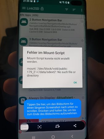

Hallo ich habe es endlich geschafft mein samsung zu rooten leider fehlt mir noch was. Beim erstellen der 2 Portion bei der app Link2SD kommt bei mir immer eine Fehler Meldung kann mir da jemand helfen?
