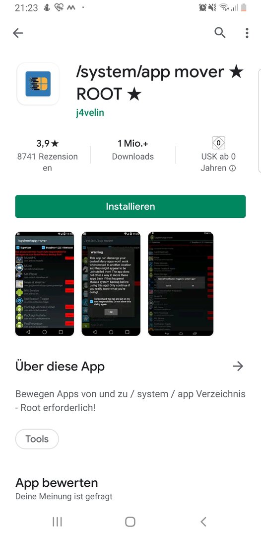

Also ich lade mir die app runter und dann kann ich meine app anklicken und sie dann in eine system app umkonvertieren. Danach steht das des Erfolgreich war und das ich mein handy neustarte muss. Des wars danach geht nix mehr.
@Suljo92
Die App ist von 2017, ich denke nicht das die mit Android 9 oder 10 noch funktioniert.

@Suljo92 Du kannst auch nicht jede beliebige App in eine Systemapp umwandeln. Ich meine, das wäre im Manifest festgelegt. Es muss nicht, aber kann dort eingetragen werden.
Du musst natürlich darauf achten, dass sich nichts mehr in /data befindet von der App. Dieser Pfad muss erst neu angelegt werden, wenn sie als Systemapp installiert wird.
Muss nicht zwangsläufig TiBu sein. Obwohl dort die Funktion gegeben ist. Weiß nur nicht ob TiBu mit SaR(System-as-Root Geräten) klar kommt. Kannst das zur Not auch mit jedem Datei Explorer der Rootrechte hat die App nach /system_root/system schmeißen. Rechte vergeben und neustarten.
Magisk mounted "/system" als "/" seit v19.4. Ist also egal, ob TB damit klarkommt.
