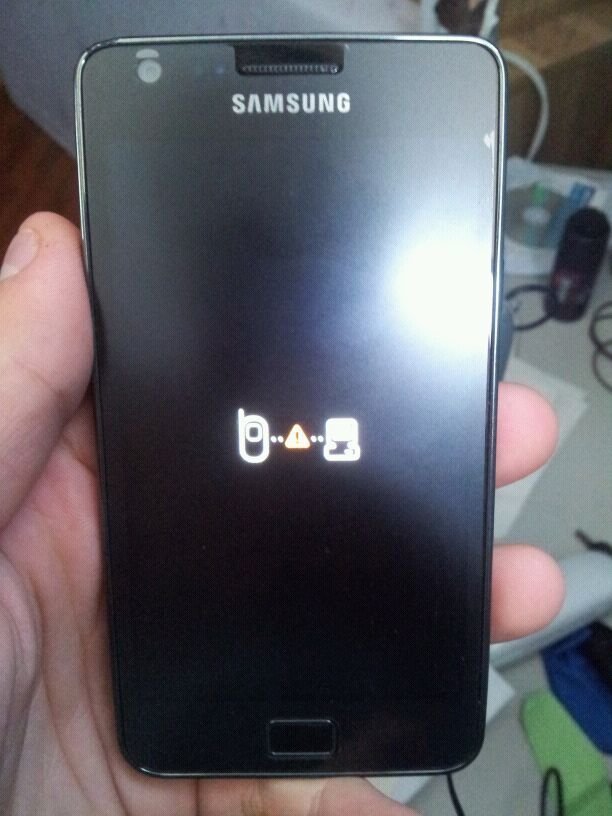

so nun ging weder recovery noch download....
habe es allerdings geschafft durch erneutes flashen des root kernels wieder in den download modus zu kommen ... sobald ich aber eine orgional fw wieder versuche aufzuspielen via odin bricht er ab und es passiert folgendes :..
Z
Z
Z
(zweites Bild)
ich bin am ende mit den nerven .. seit 4 stunden sitze ich dran und komme kein schritt weiter ...

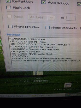

ich habe schon seit stunden ein mächtig großes Problem mit meinem Samsung Galaxy S2. Google und die Forensuche haben nichts ergeben und ich bin am verzweifeln.
ich fange einfach mal von vorne an.
1, Ich wollte mir Root rechte auf dem SGS2 verschaffen und habe CF-Root nach der Anleitung hier im Board mit Odin geflasht. Als das SGS2 dann rebooten wollte blieb es beim Bootlogo stehen und es ging nichts mehr.
2. Das Handy startete immer wenn ich es durch gleichzeitiges drücken beider lautstärketasten und der powertaste neu und blieb wieder beim bootlogo stehen.
3. Weil ich wieder in den Download Modus wollte entfernte ich den Akku und setzte diesen auch gleich wieder ein.
4. Als ich das handy dann startete kam nur noch folgendes symbol: Ein handy rechts daneben ein warndreieck und dahinter ein computer und es ging garnichts mehr.
Ich kam so nichtmal mehr in den Download Modus.

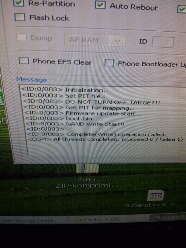

5. Nach unendlichem googeln und lesen von allen möglichen Anleitungen habe ich dann per Odin ohne Download Modus versucht den stock Bootloader zu flashen was unglaublicherweise funktionierte!!!
das Handy startete nun wieder blieb aber wieder beim bootlogo stehen. Ich konnte allerdings wieder in den Download Modus und versuchte so, dann einfach wieder eine stockrom zu flashen. Ich ladete mir eine runter und startete den flashvorgang.
6. Allerdings bricht Odin das Flashen direkt nach der Boot.bin ab, Ein foto davon hänge ich an. Keine Firmware funktioniert, jede die ich ausprobiere bricht an der selben stelle ab.
ich weiß einfach nicht weiter, ich komme in den Download Modus, aber bringen tuts mir nicht wenn ich keine Firmware flashen kann. ich habe bereits alles ausprobiert aber nix geht.
PS: Ob einteilige Firmware oder dreiteilig, immer das selbe Ergebnis bei Odin auch wenn ich ICS Flashe oder sonst was, immer das selbe. Antivirus ist aus, Laptop wurde oft neugestartet und nix startet mit.
hoffe auf eine lösung Danke
Das Dreieck mit dem Handy und Computer ist eine Art Zwangs-Downloadmodus. Probiere evtl eine dreiteilige mit PIT.
hab ich schon, stoppt wie gesagt immer nach boot.bin
