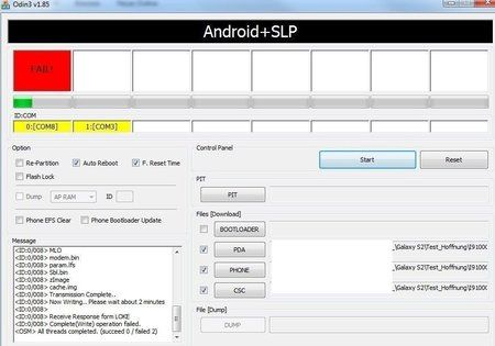

habe es laut Anleitung versucht aber leider kam dieser Fehler und seitdem passiert nichts weiter. Am Handy selber ist der Fortschrittbalken zur Haelfte aber weiter geht es nicht.
Gruss
Firlefrats
Zeigt ODIN explizit "FAILED" auf rot hinterlegtem Hintergrund an?

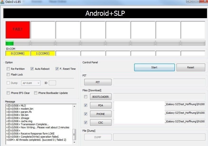

ich hoffe die grafik kann man sehen
Oo.....mach da mal nur ein Häckchen bei PDA bei den anderen darf kein Hacken sein wenn Du FW flasht!!!!
@EDIT und auch nur bei PDA (ganz wichtig) die richtige FW laden!!!!
Du hast die Anleitung leider nicht befolgt.
Bei PDA die geladene "*.tar.md5" auswählen. Ansonsten solltest du in Odin nichts ändern.

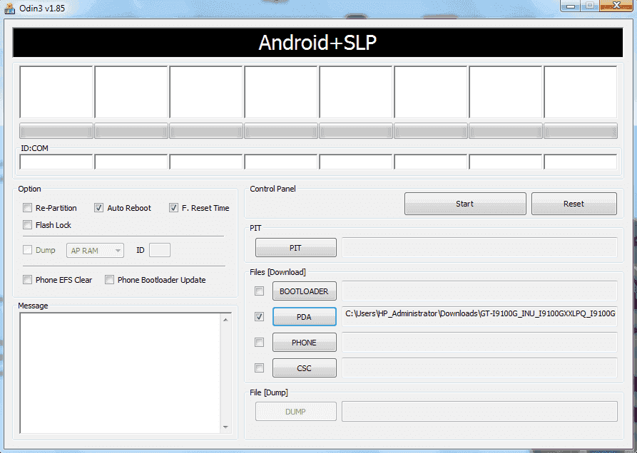

Wie schon von den anderen beschrieben, hast du die Anleitung nicht richtig befolgt. Es darf nur ein Haken bei PDA sein, sonst nirgends auf der rechten Seite!
Nochmal: So muss das bei dir auch aussehen!
P.S.: Mein S2 ist gerade nicht angeschlossen, deswegen ist dort nichts gelb hinterlegt.
