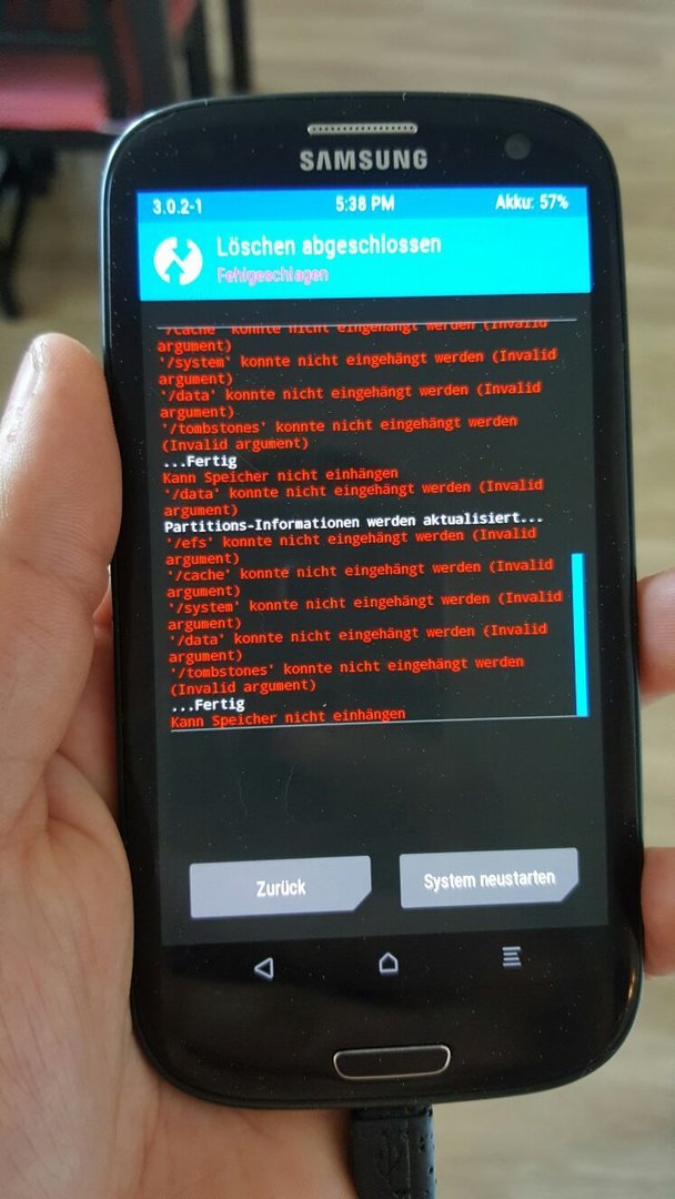

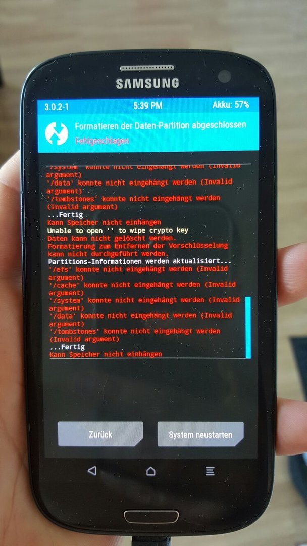

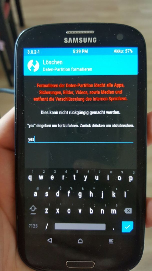

Jetzt hab ich versucht die Daten Partition über Recovery zu Formatieren und selbst das schlug fehl mit der Begründung: Kann Speicher nicht einhängen? Ist der interne Speicher irgendwie beschädigt?
Hast Du drauf geachtet mit ext4 zu formatieren? Mit f2f2 kann ich die Daten Part nicht formatieren. Allerdings hab ich mir die Fehlermeldung nicht gemerkt. Aber wenn die Partition interner Speicher sich formatieren läßt, dann Versuch doch mal rüber zu kopieren.
Eben das geht leider nicht, ich kann per recovery nicht auf den internen Speicher zugreifen.. jedes mal wenn ich den weiter will kommt eine Fehlermeldung das der Speicher nicht eingegangen werden kann..meinst du das Dateiformat der sd Karte? Da hab ich exfat und fat 32 ausprobiert. Beides wurde nicht erkannt..

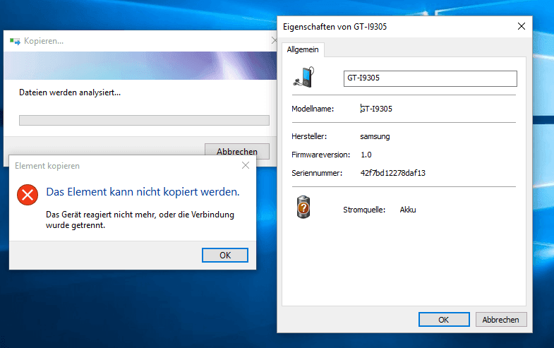

wenn ich per USB verbindung versuche etwas drauf zu kopieren sieht das sofort so aus:

Guten Abend,
vielen Dank für die Screenshots. Der erste ist schon mal sehr aufschlussreich. Datenpartition ist verschlüsselt, lässt sich aber nicht entschlüsseln und formatieren. Ich habe eben etwas auf XDA recherchiert. Bei einem gleichen Problem half ein Repartitionierung. Dafür benötigst du aber eine Pit-File. Und wenn man nicht weiß, was man tut, kann das Gerät danach nur noch als Briefbeschwerer benutzt werden. Die lässt sich aber mit heimdall erstellen für das eigene Gerät. Mit diesem tool lässt sich aber auch offizielle Samsung Firmare flashen
