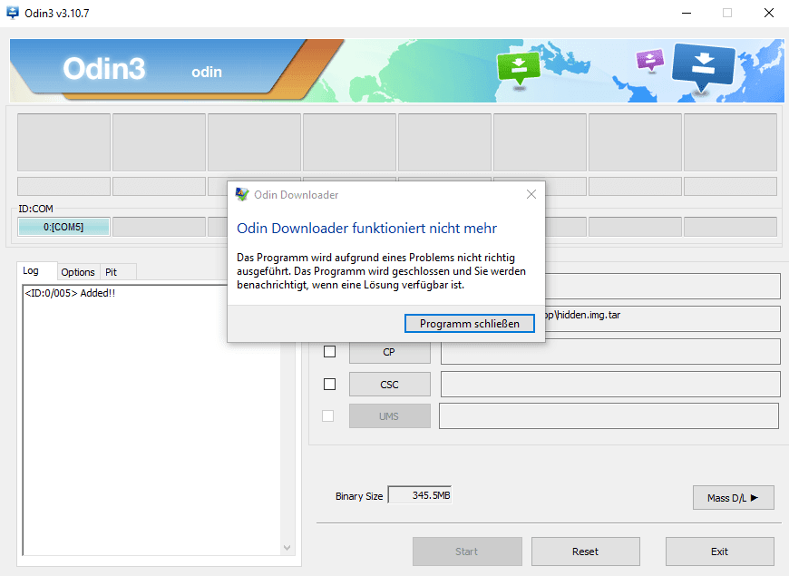

Hab ich versucht, jedes mal schmiert Odin ab mit der begründung Odin funktioniert nicht mehr..
Ok, dann doch mal mit Repartitionierung oder starte das Telefon nochmals im Download-Modus und dann nochmal die hidden.img.tar versuchen zu flashen.

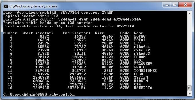

Fehler konnte nachvollzogen werden!
Der EMMC ist fehlerhaft ( Partitionstabelle ist hin )
Bitte könnte jemand in twrp booten und über adb folgendes eingeben:
adb shell fdisk -l /dev/block/mmcblk0
und das Ergebniss hier posten? Das würde helfen!
Reaktionen: boll
hier die Daten
mfg
Reaktionen: boll, sdtbarbarossa und maultasche
