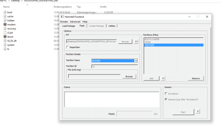

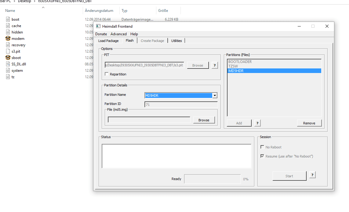

Bin jetzt bei deiner Anleitung und füge die Files ein. Allerdings weiss ich nicht was MD5HDR sein soll? Ach ja muss ich repartition bei der pit Datei anwählen?
Md5hdr? Sagt mir gar nichts. Welche Dateien hast du denn, wenn du die Firmware extrahierst?
So sieht das aus, ich kann MD5HDR glaube aber auch einfach auslassen..
Ach jetzt versteh' ich das *lach*
Du brauchst nur die von mir bereits erwähnten Partitionen in Post #358

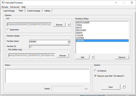

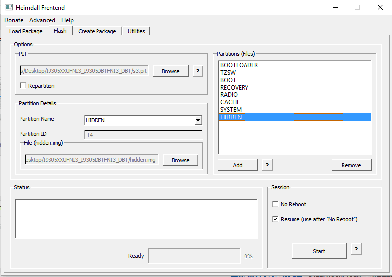

So sieht das jetzt aus, nach deiner Anleitung. Soweit alles passend. Jetzt flashe ich mal und bin gespannt auf das ergebnis..
achso muss jetzt noch repartion markiert bzw angewählt sein?
Sieht gut aus. Versuche mal zu flashen, erstmal ohne Repartition. Fehlermeldungen aus Status darfst du gern posten.
Flashe jetzt, ich bin ja mal gespannt..
Toy toy toy bisher keinen Fehler :)
Ich drücke die Daumen. Hoffentlich geht alles gut
Wie immer... Am ende ist es bei Hidden.img gecrasht...:glare:

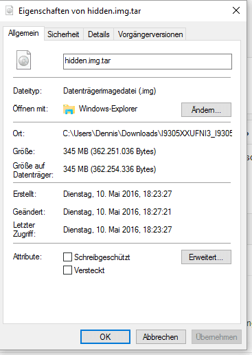

Unter Windows 10 funktionierts scheinbar nicht oder ich stelle mich gerade mehr als dämlich an. Komme mir schon total dämlich vor, echt ey..
habs jetzt so umbenannt aber deswegen ändert sich das Dateiformat nicht.
Das ist schon ok so. Und jetzt einfach via odin mal flashen
