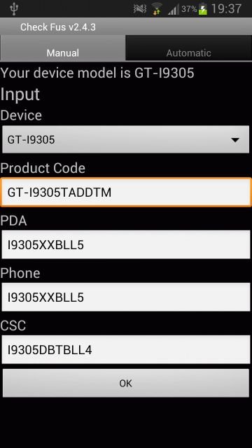

Ich bin nun beim 4. Spiegelstrich, d.h. ich habe nach dem Flashen einen Wipe (Werkseinstellungen zurücksetzen) über das Einstellungsmenu durchgeführt. Dies sollte den ProduktCode ändern, was evtl. bei mir nicht geschehen ist - obwohl ich zugeben muss, dass ich nicht weiß, welchen Wert er vor dem Flashen hatte.
Mit der App Check Fus soll man den ProductCode auslesen können. Anbei ein Screenshot (durchgeführt nach dem Flashen). Läuft da gerade etwas schief?

Du hast scheinbar noch den alten Productcode.

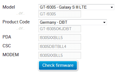

Dies ("GT-I9305TADDTM") spuckt zumindest sammobile raus, wenn man nach i9305 und DTM sucht.
Hab mal fix bei sammobile nachgeschaut.
Da kommt ein "GT-I9305OKJDBT" als Productcode für DBT. (siehe Anhang2)

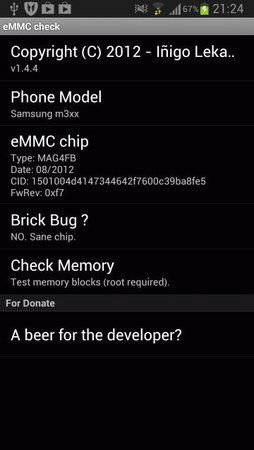

eMMC check habe ich auch schon ausgeführt - siehe Anhang. Kann mit dem Ergebnis aber nicht wirklich etwas anfangen. Weiß einer Rat?

Sane Chip = gesunder Chip = kein Brickbug, keine Gefahr durch Wipen in Recovery das Handy zu bricken. Kein Sudden Death.

Übrigens: Die App ist für den Brick Bug des Notes und gibt keine Auskunft darüber, ob das S3 vom SD bedroht ist. Lediglich die Infos zum EMMC Chip kann man auslesen. Man muss dann aber selber nachsehen, ob der Chip gefährlich ist, oder nicht.

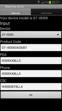

Nach einem Neustart ohne (vorherigen) Wipe wurde nun auch der neue Product Code (GT-I9305TADDBT) erkannt, siehe Anhang, und sollte demnach zur CSC passen, oder?
