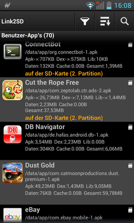

Ist die Meldung "No sd-ext found. Skipping Backup of sd-ext" normal?
HirogenX schrieb:
Ja, ist normal. Ich bin da auch noch nicht dahinter gestiegen was das zu sagen hat.
Damit ist eine 2. Partition für so apps wie Link2SD oder App2SD o.ä. gemeint. Da das S3mini aber von Haus aus 8GB mitbringt ist das Auslagern von Apps auf eine separate Partition der externen SD-Karte eher selten notwendig.
Sieht dann so aus (von meinem LG L5II, das nur mickrige 4GB internen Speicher hat):
  • 259685d1384700983-lg-e460-speicherkarte-zum-auslagern-von-inhalten-aus-der-datenpartition-nutzen.pn
