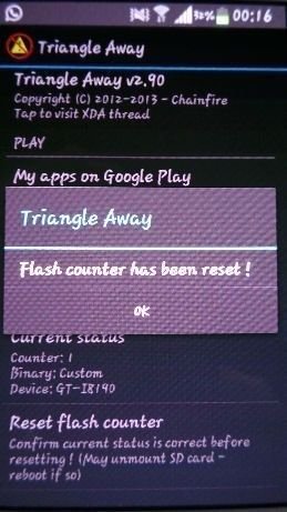

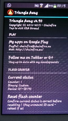

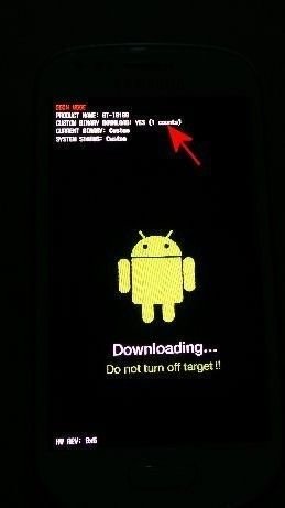

Nun kommen wir zu dem Flash Counter im Odin Mode:
Der Binary Counter ist nun um eins bzw zwei erhöht worden. Um dieses wieder rückgängig zu machen benötigt Ihr das App TriangleAway von Chainfire. Dieses könnt Ihr im PlayStore downloaden (kostenpflichtig/Spenden) oder über das XDA Forum in dem Thread von Chainfire kostenlos downloaden. Aber ich empfehle für alle die über den PlayStore kaufen können das App zu kaufen und so den Entwickler zu unterstützen!!! Ein kleiner Dank für dieses geniale App ;-)
Bitte beachtet zwingend die Hinweise und Anweisungen des Entwicklers!!!
Ich habe hier für die Anleitung V2.90 erfolgreich genutzt!!

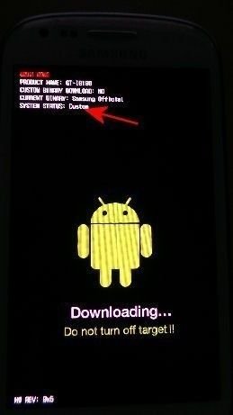

Ansonsten nach dem Erfolgreichen durchführen von Triangle Away sieht es wieder so aus auf eurem Handy:
Den Status Custom ist geblieben da das System ja mit dem SuperSU verändert wurde. Durch einen FactoryReset und das flashen der Originalen Firmware kann auch dieses wieder auf Offiziell gesetzt werden (falls das Handy verkauft wird oder zur Reparatur eingeschickt werden muss).

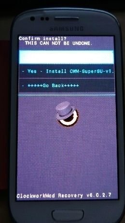

Darkman schrieb:
- dann über install zip from sdcard - choose zip from sdcard und die CWM-SuperSU-v1.25.zip auswählen / flashen
Komisch, ich finde die ZIP irgendwie nicht. Und ja, ich habe jeden Schritt befolgt.
CWM Recovery zeigte mir nur "apply /sdcard/update.zip", im root von sdcard war auch keine "CWM-SuperSU-v1.25.zip" zu finden.
(habe die Touch Variante)
Du hast noch das Stock Recovery drauf, Samsung hat da einen "Schutzmechanismus".
