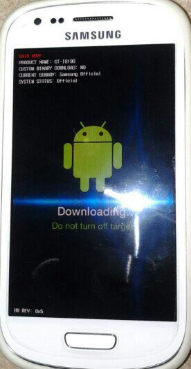

Hier ist mal ein Bild meines Download Modus...
hm, ok - du hast eine pre-rooted StockROM genommen und scheinbar ging das ohne Hochzählen des Flashvorgangs - auch recht. Nun denn nochmal zurück zu deinen Fragen:
