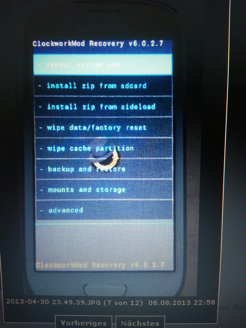

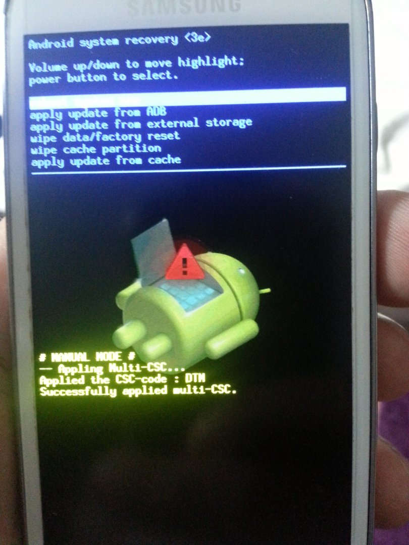

Ich habe versucht mein Galaxy S3 mini (I8190) exakt nach Anleitung zu rooten. Es hat auch alles soweit funktioniert. Es hat sich nach dem bespielen des Recovery MOD auch neu geboot und ich habe es danach wieder abgeschalten. Nach drücken der Tastenkombi kommt BILD2 jedoch sollte BILD1 erscheinen:
Was läuft hier falsch????????????

Hi @PeBa_82
...nochmal flashen und (Bild 1) "reboot sysetm now" ... ein mal in`s Android booten lassen...
versuch`s mal:winki:

Hast du den Recovery MOD neu geflasht:confused2:
jep, sogar von ner anderen Seite neu geladen und mit ODIN gestarten: _(

In Odin autoreboot NICHT anhaken. Nach dem flashen 1 Minute warten. Nun DIREKT aus dem Download Modus ins Recovery booten.
Der ursprüngliche Beitrag von 13:55 Uhr wurde um 13:56 Uhr ergänzt:
Beim booten der Rom wird sonst das StockRecovery wiederhergestellt. Sicherheitsmechanismus von Samsung, Samsung hat ein script abgelegt, welches beim booten gestartet wird.
