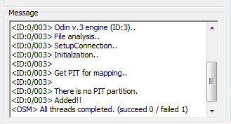

ich schaffe es nicht mein Gerät zu rooten. Wenn ich nach der Anleitung vorgehe kommt in Odin irgendwann die Meldung siehe Anhang. Was ist eine PIT Partition?
vermutlich setzt du einen Haken zuviel - schau dir nochmal dieses Bild vom Startpost an und vergleiche welche Haken gesetzt sind.
Hatte ich zuerst auch gedacht aber die Einstellung ist exakt so wie auf dem Bild.
oh. dann fällt mir nur eins ein: Hast du ein I8200?
Nein, auch da habe ich aufgepasst es ist ein I8190.
Der ursprüngliche Beitrag von 08:55 Uhr wurde um 09:37 Uhr ergänzt:
Hat sich geklärt. Nachdem ich einen der hinteren USB-Ports am Rechner benutzt habe hat es funktioniert. Was da unterschiedlich zu den vorderen Ports ist weiß ich nicht. Man muss nicht alles verstehen. :rolleyes2:
