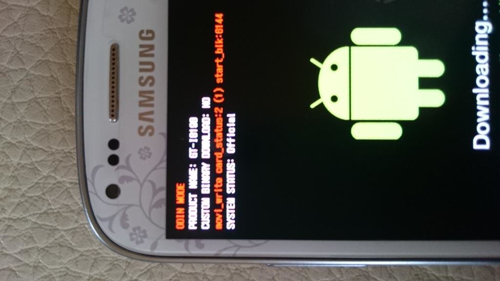

hänge immer wieder fest... komme gar nicht aus dem boot schriftzug raus
ist das rote eien fehlermeldung
oder liegt es daran das ich die sd karte raus gemacht habe...ist das zwingend notwendig..also die sd karte....

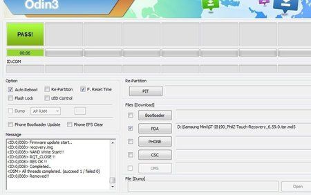

lt odin ist alles ok

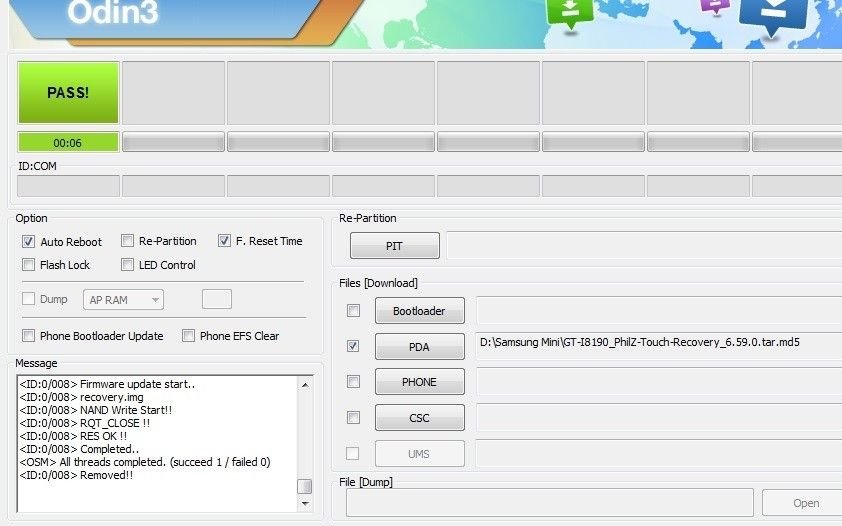

komme aber nicht ins revocery rein......:confused2:
Bitte flashe einmal die Gesamt Software nach der von mit geposteten Anleitung.
Dann sollte dein Handy erstmal wieder funktionieren. Die Fehlermeldung auf deinem Screenshoot habe ich noch nie gesehen.
dafür müßte ich es ja erstmal starten können....aber wie...
Wieso?
Nein du musst nur den Akku raus, dann wieder rein und direkt in den Download Modus booten. Dann an den PC anstecken und über Odin die Gesamt Software flashen (Download).
