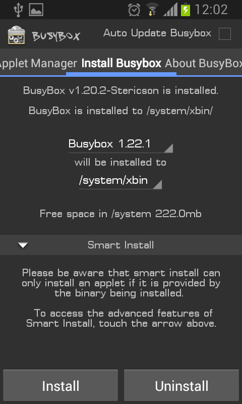

3) Busy Box ist installiert, auch die richtige Version 1.20.2-stericons

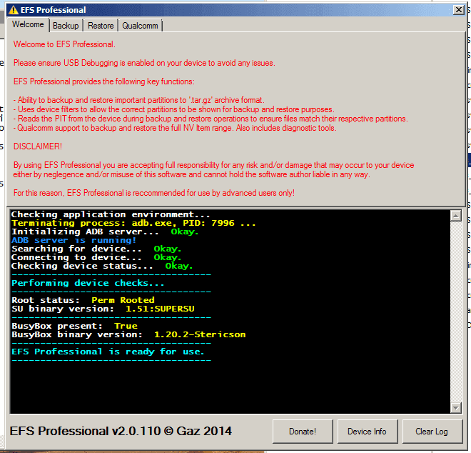

4) EFS-PRO ist entpackt und ready to go
Kann es sein das sich die alten Versionen gewaltig, auch von der Bedienoberfläche, von der neuesten 2.0.110 unterscheiden ?

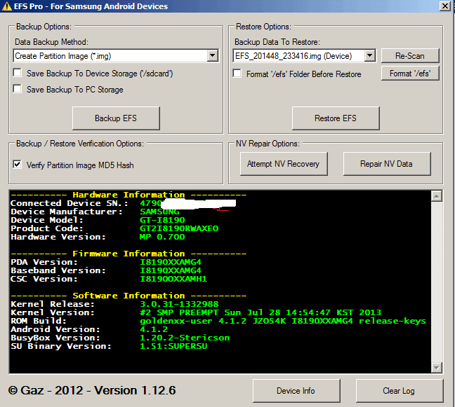

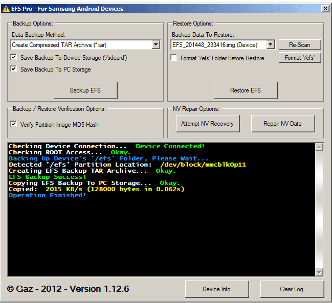

Mit eps 1.12.6 "funktioniert" es, die *.tar ist aber nur 125KB groß ?!? Ich kann die *.tar öffnen, aber der Inhalt schein mir corrupt...
Das kann doch nicht sein da muss ihrgendwas defekt sein an der Datei ? Zumal ich gelesen habe die Datei sollte mindestens ein paar MB gross sein...

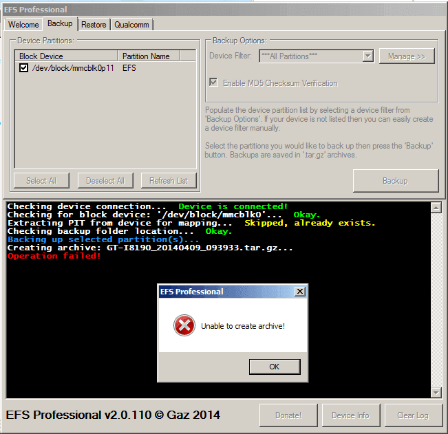

Mit eps 2.0.110 geht schon mal gar nix :-(
Lies dir mal in dem Thread zum efs sichern (S3mini) den dritten Post durch. Das funktioniert auf jeden Fall. Mit efs pro gibt's immer mal wieder Probleme, ging bei mir auch nicht. Mach das besser mit Online Nandroid Backup.
