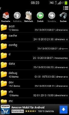

Hier muss der rein
Ich komme grad nicht mit , schau mal, wenn ich den Beckup von cm10.1 draufspiele ist der Ordner auf dem Intern unter /system/etc/ms/backup/efs/, aber das ist der Ordner von dem System von cm10.1 unter diesem System habe ich auch die Baseband zerschossen, obwohl das hat ja nichts damit zu tun, wenn ich beckup mache muss der Ordner ja ganz sein, Funktioniert aber trotzdem nicht

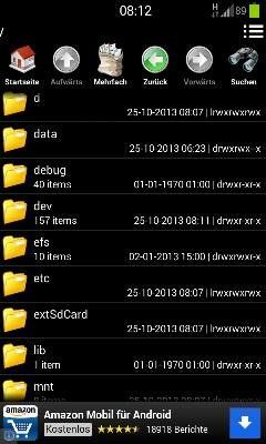

Hier ist noch ein Bild. In den efs ordner müssen 10 Dateien drin sein unter anderem auch der imei ordner dann ist es der richtige. Den kompletten efs ordner musst du da hin verschieben. Dann neustarten.
Ich versuche es mal ich Roote das ding grad wieder und spiele dann die Back Up drauf, dann werde ich mal so machen wie ich mir das vorstelle, wenn das richtig ist, muss alles funktionieren nach dem Reboot...laut deiner Beschreibung, mal sehen. In 10 Min werde ich mehr wissen xD
