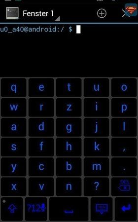

Mein Fehler, iwie zickt mein Keyboard heute mit der neuen cmVersion, das Handy hat sich heut beim schreiben schon zweimal aufgehängt.
Bei su+enter kommt dann wieder die selbe Zeile wie beim öffnen.
H.
Beim öffnen? Was öffnen?
Wenn ich den Terminalemulator öffne.
H.
exakt dieselbe? Ändert sich das $ nicht in ein #?
Ja,richtig, hatte ich übersehen.
H.
Ok, dann hast du wenigstens Root Rechte in der Shell.
Dann sollte das dd Kommando funktionieren, wenn der Pfad zur Ausgabedatei korrekt ist.
Reaktionen: HirogenX
