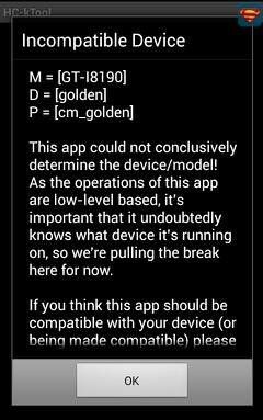

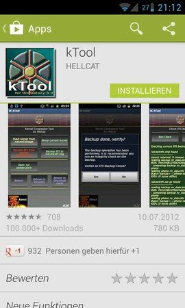

Mach es doch einfach mit dem kTool hab ich bei meinem SII auch gemacht.
Alles war top mit der App.
Ktool geht nicht für's Mini.(oder mittlerweile doch?)
H.
Anscheinend doch.
Oder nicht beim App Start kommt die Meldung das es nicht unterstützt.
Jap, so siehts aus.
H.
