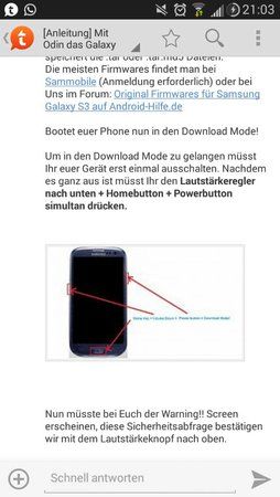

Hey,
Ich wollte gerne mal wissen von wo aus der Download Modus im Galaxy s3 gestartet wird bzw. wo dieser Vorgang gespeichert ist. Durch vieles Hin und her lesen,habe ich Erfahren,das der Download Modus vom ROM (nur Lesespeicher) gestartet wird.Also ich stelle mir das so vor,vom ROM wird der Recovery Modus gestartet und vom recovery modus wird der Download Modus gestartet. Bin mir aber nicht sicher,deswegen brauche ich dazu mal bitte eine genaue Anleitung.
Einmal der Link zur Anleitung von dem Screenshot: https://www.android-hilfe.de/showthread.php?t=251286
Und hier ein Bild:
