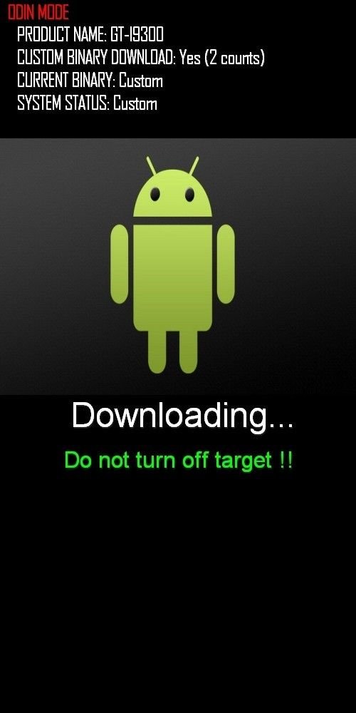

So sieht übrigens mein Screen im DL-Modus aus....
Falls das was aussagt über den generellen Zustand...
In den Recovery Modus (Tastenkombination Vol UP + Homebutton + Power) komme ich nicht mehr,
beim normalen Einschalten blinkt nur das weisse Samsung Welcome unregelmäßig
Schau mal in der 3 teiligen Rom die du anfangs erwähnt hattest. Ich meine das Pit File ist ein Teil davon
