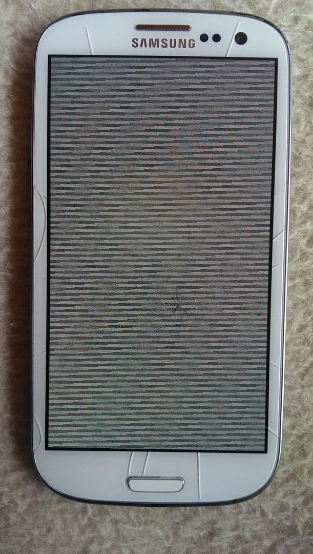

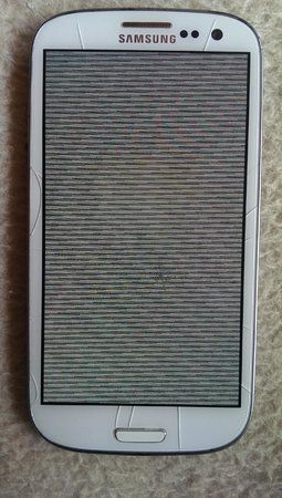

Erstmal ein freundliches "Hallo". :smile: Bevor ich euch hier gleich mit meinem Problem belaste wollte ich mich erstmal kurz vorstellen. Ich heiße Daniel und bin schon einige zeit stummer mitleser dieses Forums. Eigentlich komme ich eher aus der HTC ecke hab hier aber gerade ein S3 vor mir liegen welches mir langsam die nerven raubt...

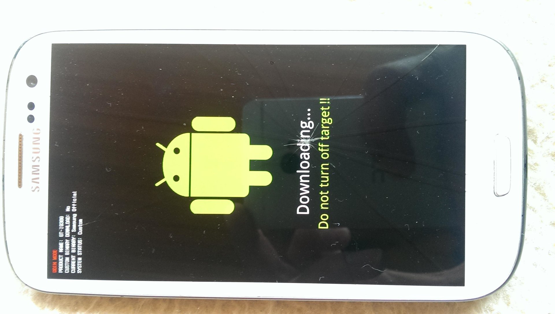

Also zum Problem: Das S3 was ich hier liegen habe hatte das problem das es sich im Bootloop befand. Recovery und Download modus waren möglich. Nach dem Rooten des gerätes was auch alles geklappt hat wollte ich cwm flashen. Odin sagte mir auch "pass" also dachte ich alles klar hat ja alles geklappt. Aber dann als ich ins Recovery booten wollte das böse erwachen... (siehe Bild im anhang) ganz viele Bunte Farben...:huh:
Der Download Modus funktioniert nach wie vor(ebenfalls Bild im Anhang), Odin erkennt das Gerät auch. Kies erkennt das gerät wie erwartet nicht mehr.
Beim Versuch etwas zu flashen kommt jetzt immer die meldung "No PIT Partition bla bla bla. Beim versuch eine drei teilige Firmware inkl PIT File zu flashen ist es das gleiche spiel "no Pit Partition..." habe bereits verschiedene Pit files, verschiedene rechner, verschiedene Kabel, diverse odin versionen probiert, mit kies ohne kies alles ohne erfolg.
Ist die geschichte noch zu retten oder eher ein hoffnungsloser fall...

Defekt, falls erworben = mein Beileid.
Ein Sudden Death ist es nicht, wie man im Download Mode erkennt. Also vermute ich, dass du beim Flashen mit Odin was falsch machst. Aber mit so dünnen Informationen ist das natürlich pure Spekulation.
Naja viel falsch machen kann man bei odin ja eigentlich nicht. Ist ja recht simpel gestrickt das Programm. :) welche Information bräuchtest du denn noch? :)
Also Zustand jetzt: Download Modus funktioniert, recovery nicht.
Odin erkennt Handy
Odin lässt aber kein flashen zu.
Immer der gleiche Fehler mit der pit patition
Den genauen fehlertext müsste ich jetzt aus Odin kopieren... Da er die pit Partition nicht findet,müsste ich ja eigentlich ein drei teilige Firmware mit pit flashen aber das passiert bei Odin rein gar nichts... Bei Odin 3.07 komm ich ein Stück weiter da komm ich bis zur Meldung "get pit for mapping" oben im Feld steht dann auch "set Partition" aber das wäre dann auch. 1 Stunde gewartet aber da hat sich nichts getan.
