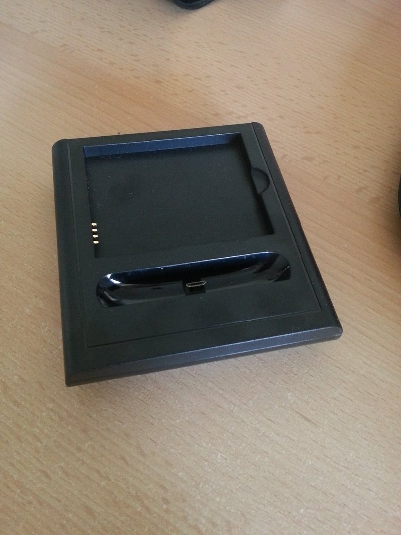

Hallo
Ist es norma,l das Odin das S3 in der Dockingstation nicht erkennt? Mit Kabel geht es ohne Probleme . Hier noch ein Foto von der Dockingstation
diese dockstations sind primär fürs laden und connecten... eine fehlende ader kann dann schon bedeuten das odin nicht klappt. am telefon oder am kabel liegts nicht, nur an der dockingstation bzw. dessen stecker
Odin erkennt das Handy in der Dockingstation, nur im nicht im Download Modus
