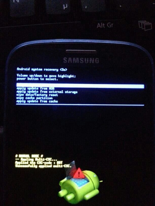

Wie die Überschrift schon sagt bekomme ich denn ID:COM bei Odin nicht blau
Downloadmode unter JB 4.1.1 anderes als bei 4.0.4 wie bekomme ich jetzt root mit Odin?
ID:COM links oben in Odin muss blau aufleuchten! macht es aber nicht.
Kies habe ich nicht installiert nur die TreiberWas muss ich jetzt machen?
Probier mal ein anderen USB Port aus?
Wenn ich im Downloadmode bin muss ich noch was anderes drücken?
Du bist im Recovery Mode :D
Lies bitte die Anleitung
Oh man haha, Lautstärke - , powertaste und Home taste dann bist du im Download Modus.
ich weis das ich im Recovery Mode bin nur leuchtet der Odin ID:COM nicht blau auch nicht mir anderen usb Port
Ich glaube wir reden aneinander vorbei.
Dir ist hoffentlich bewusst, dass du im falschen Mode bist. Deswegen wird auch dein S3 nicht erkannt
Reaktionen: kanzler007
Ja danke dämlich von mir:crying: das war es :thumbup:
