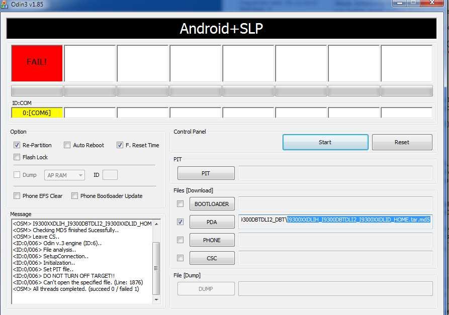

.. hallo,
diese Anleitung kenne ich...
ich hatte auch schon früher bei Geräten die Firmware upgedatet.. aber mit den Anleitungen habe ich meine Problemchen
- die aktuell Odin-Software habe ich
- die Firmware auch
- es läuchtet aber nix in Blau auf (wie im Detail in der Anleitung beschrieben) sondern gelb
- einen connect zum Handy stellt odin her
- aber es bricht dann ab

hier die Fehlermeldungen
<OSM> I9300XXDLIH_I9300DBTDLI2_I9300XXDLID_HOME.tar.md5 is valid.
<OSM> Checking MD5 finished Sucessfully..
<OSM> Leave CS..
<ID:0/006> Odin v.3 engine (ID:6)..
<ID:0/006> File analysis..
<ID:0/006> SetupConnection..
<ID:0/006> Initialzation..
<ID:0/006> Set PIT file..
<ID:0/006> DO NOT TURN OFF TARGET!!
<ID:0/006> Can't open the specified file. (Line: 1876)
<OSM> All threads completed. (succeed 0 / failed 1)
das ist meine Firmware die einspielen will
und ja, es sind alle Häkchen so angeklickt wie in der Anleitung
und der Treiber sollte auch drauf sein da ich kies schon am laufen hatte (aktuell ist es aber deinstalliert)

Hast du bei re-partition einen Haken drin?
Gelb bei älteren Versionen unter 3.04. Blau nur bei 3.04 und aufwärts
Steht aber auch in der Anleitung...
Auf jeden Fall darf der Haken bei re-partition nicht gesetzt sein, falls du es jetzt immerw mit probierst.
hallo Kies ist gar nicht mehr installiert... da es eh nur eine lahme software ist habe ich es deinstalliert
siehe Bild... Haken sind genau so gesetzt wie in der Anleitung
was.. ich dachte gelesen zu haben der muss gesetzt rein...
Moment bitte.. ich mach es gleich ohne Haken.. glaub aber da kracht es auch
ok alles klar.. da war ich blind... der Haken muss tatsächlich rauss...

Lass den Haken weg, dazu müsstest du sonst mit Pitfile flashen und das sucht er glaub ich gerade bei dir.
Edit: Hast du Odin als Administrator ausgeführt?
Warte in jedem fall bis er fertig ist und etwas ausgibt ob geschafft oder gescheitert!
Edit die 2.: Jetzt hab ich deinen Fehler gesehn, bei Odin 3.04 ist die Anordung der Kästchen zum anhaken anders.
Und in der Anleitung steht dick und fett das du ohne Pit und re-partition flashen sollst.
